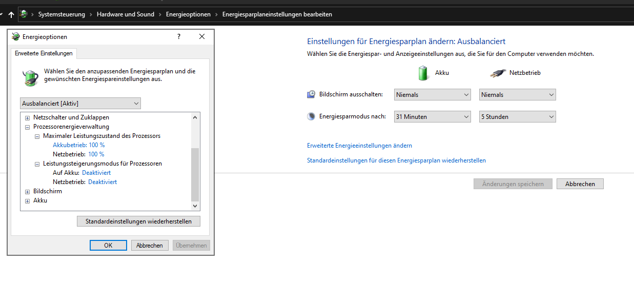

Surface Pro 7 Besitzer hier. Stell bei dir mal folgendes ein:
(Es geht um das "Deaktiviert") Und sag ob, die Probleme danach immer noch so stark auftreten.

Die Lösung von @DoS007 konnte ich leider nicht ohne weiteres testen da die dargestellte Option in meinem Energiesparplan nicht aufgeführt wird.

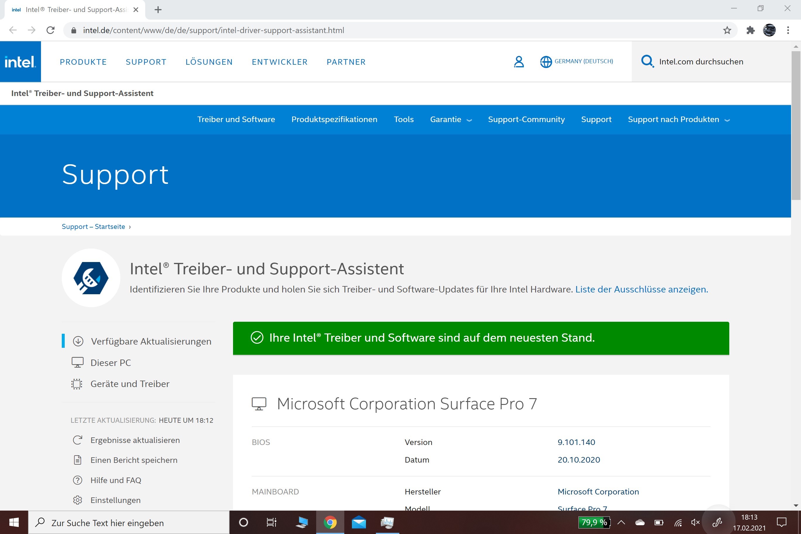

Ich habe bei der Treiber Thematik aber nochmal nachgehakt. Eine manuelle Installation einer neueren Treiber-Version ist tatsächlich nicht möglich. Allerdings gibt es von Intel den Treiber- und Support-Assistent. Installiert man sich diesen kleinen Helfer lässt sich die Installation eines neuen Grafiktreiber ganz offiziell über die Weboberfläche starten, auch mit aktuell installierten OEM Treiber.
Jetzt läuft das ganze auch tatsächlich besser. Klar, 2160p30 sind nicht Toll aber es macht einen soliden Eindruck. Wechselt man dann auf 1080p60 läuft es gewohnt flüssig.
Siehe https://surfacetip.com/how-to-unlock-power-plans-on-surface-devices/ oder https://surfacetip.com/ultimate-tips-max-surface-pro-4-battery-life/ .
Also: Damit die obige Funktion sichtbar wird, kann es sein, dass du das CsEnabled modifizieren muss (vgl. Artikel).
