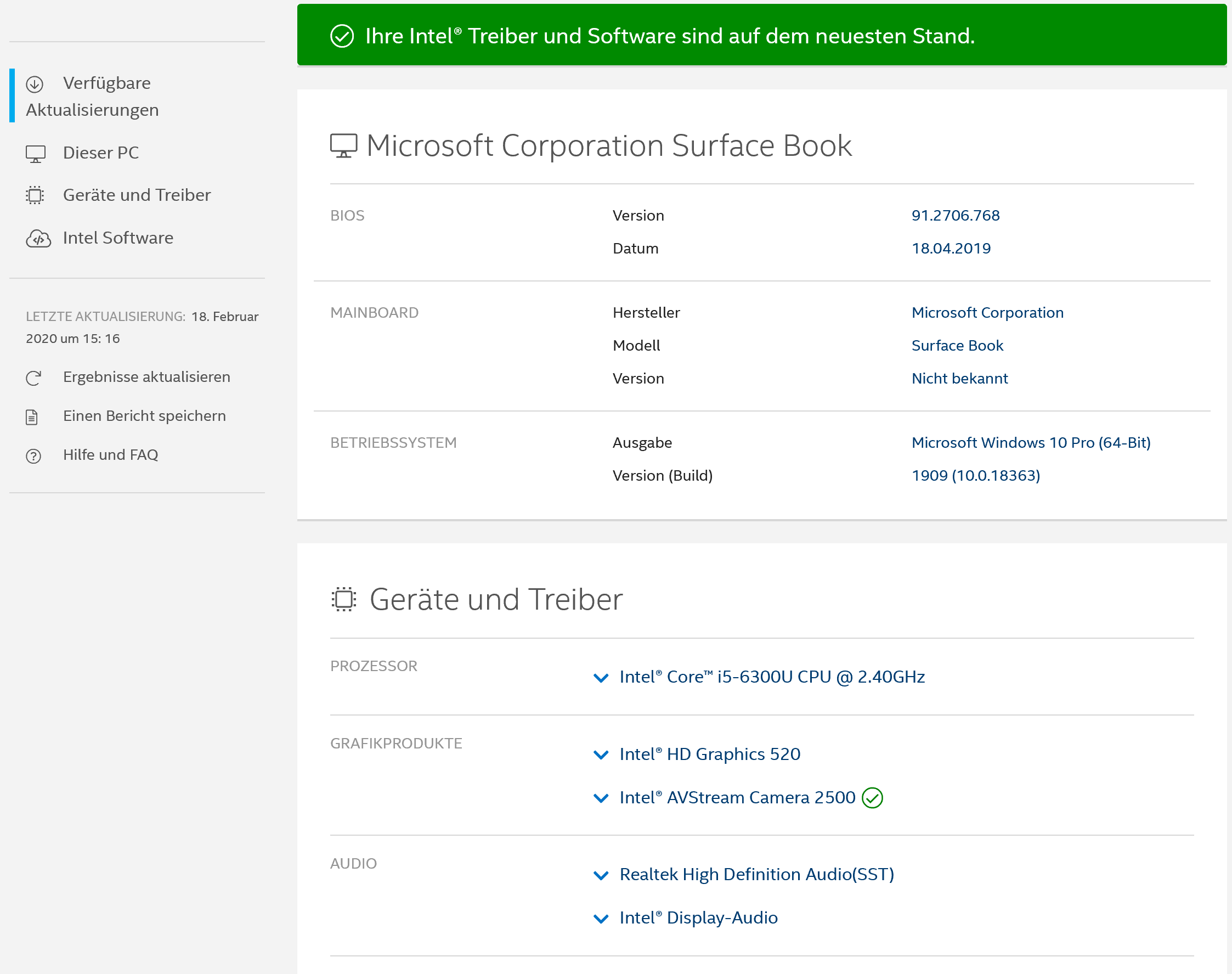

ich habe ein Herausforderung aktuell mit meinem Surface Book 2, dass ich bisher nicht lösen konnte.
Das Gerät:

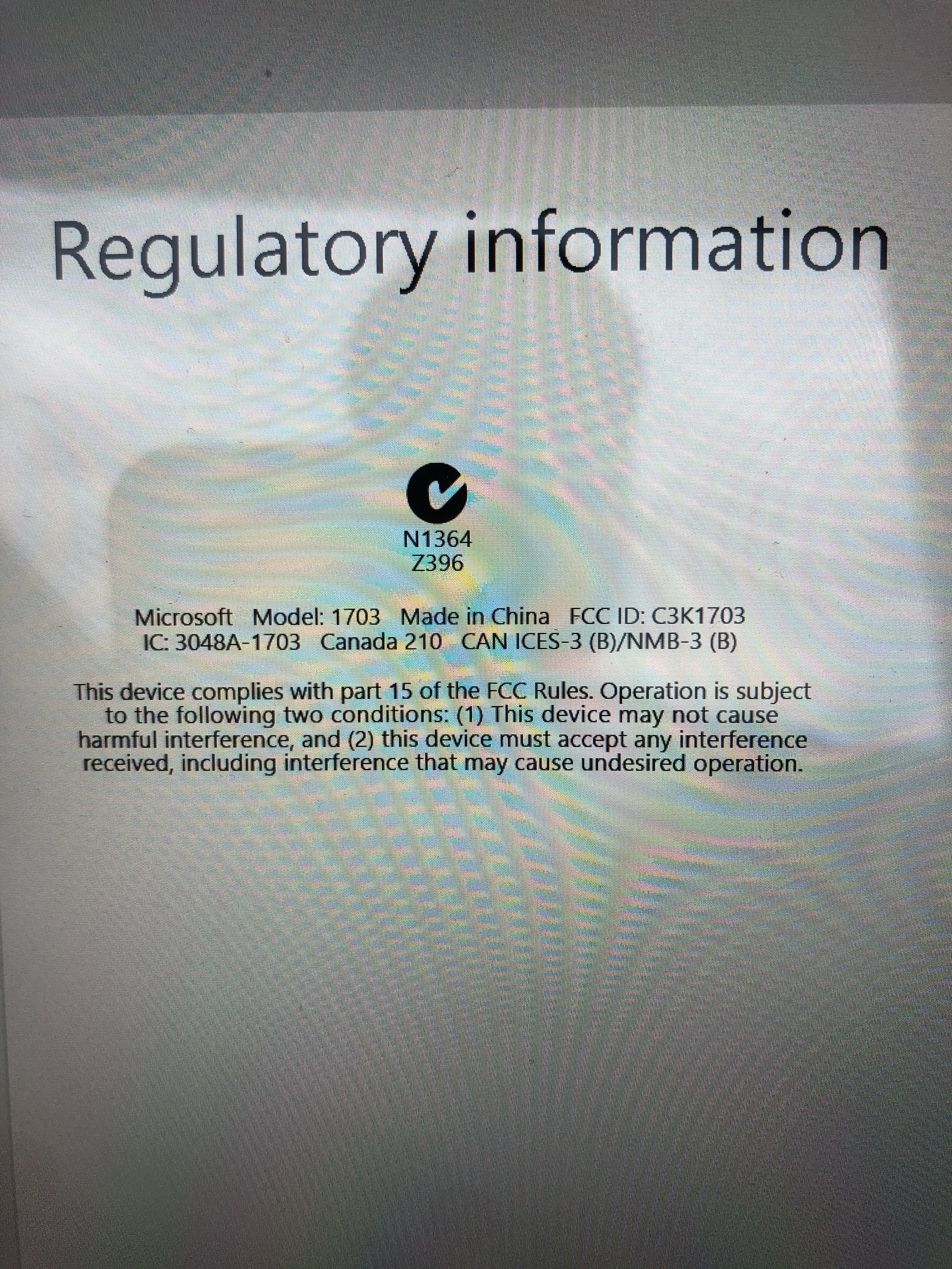

Es ist ein Surface Book 2 mit i5 Prozessor und Intel 520 HD Graphic. Eine dedizierte Nvidia GPU ist nicht vorhanden. Das Gerät hat die Modellnr 1703. Vor zwei Wochen wurde eine komplette Neuinstallation von Windows 10 gemacht, seitdem funktioniert das Trennen des Displays nicht mehr.
Problem:

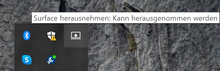

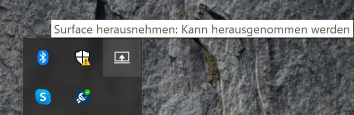

Das Display lässt sich nicht vom Keyboard lösen. Wenn ich auf den Detach-Knopf drücke, dann stürzt das Surface Book komplett ab und bootet anschließend neu. Die grüne LED auf dem Detach-Knopf blinkt und leuchtet nicht durchgehend grün.
Was ich bisher probiert habe:
  • Das Display über die Notentriegelung vom Keyboard entfernt und die Anschlüssel gesäubert und wieder angesteckt
  • Mit der Powertaste und Lautertaste das BIOS aufgerufen und wieder verlassen ohne etwas zu ändern

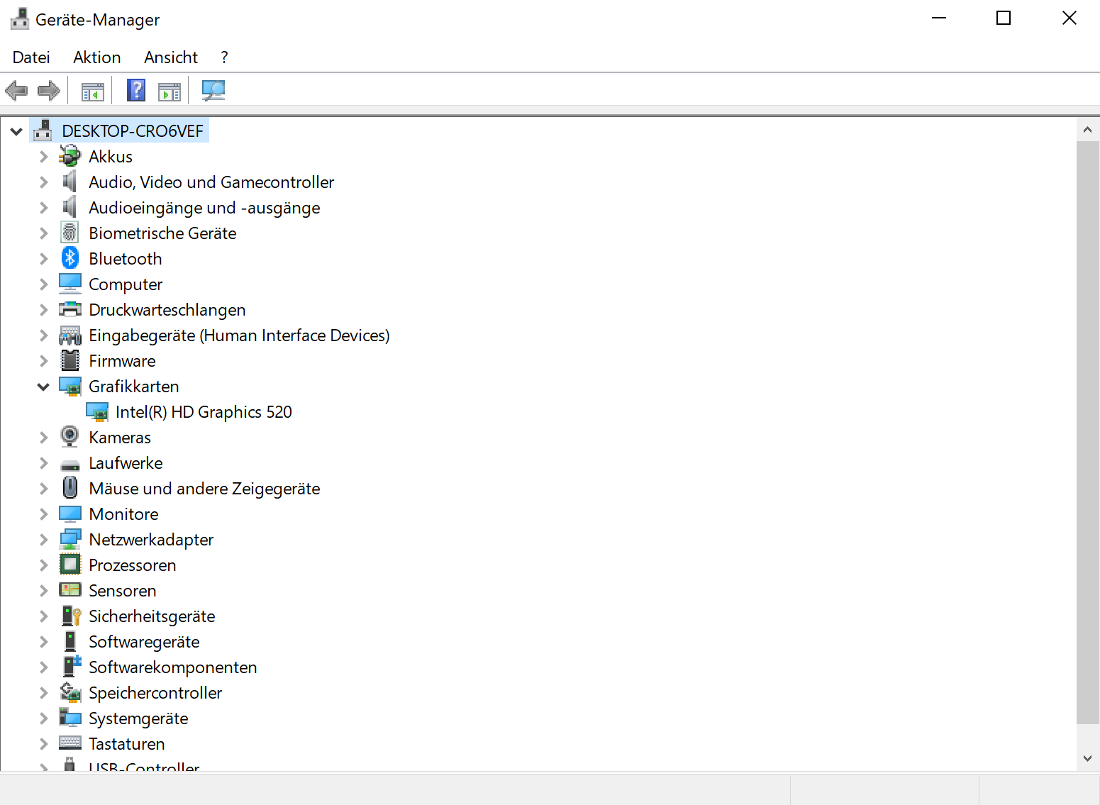

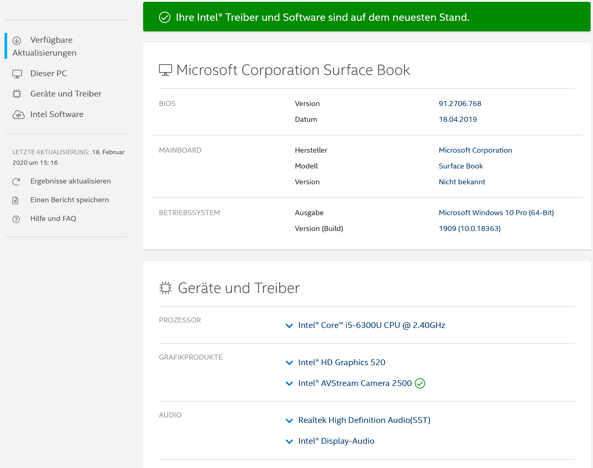

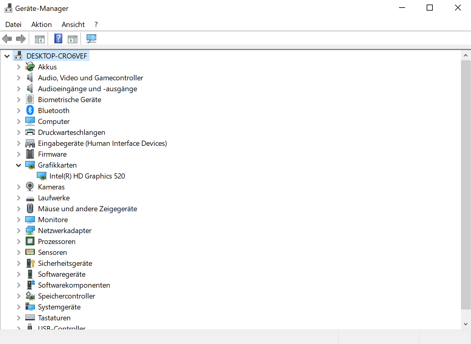

  • Intel Treiber aus dem Gerätemanager deinstalliert und über Windows Update wieder installiert
  • Alle aktuellen Treiber für das Gerät heruntergeladen inkl. Firmware Updates für das Surface Book 2
  • Energieeinstellungen geprüft
  • LockApp.exe ist auf dem Gerät nicht installiert (und lässt sich auch nicht nachinstallieren)

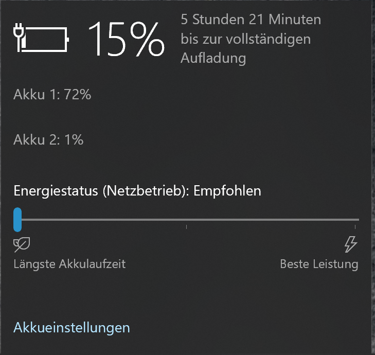

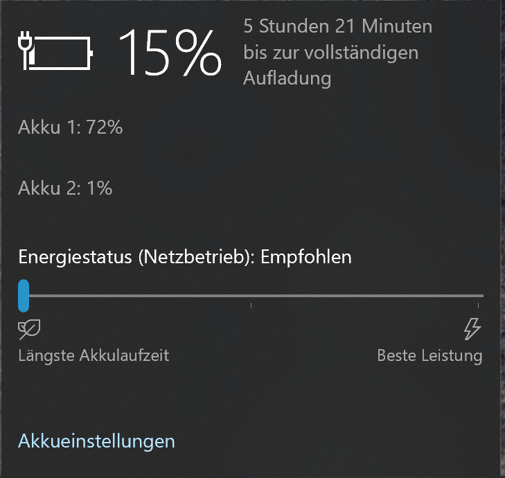

Mir ist aufgefallen, dass wenn das Surface Book nicht am Netzteil angeschlossen ist nur der "Akku 2" genutzt wird. Fällt Akku 2 auf 0% schaltet sich das Gerät einfach aus ohne auf Akku 1 umzuschalten.

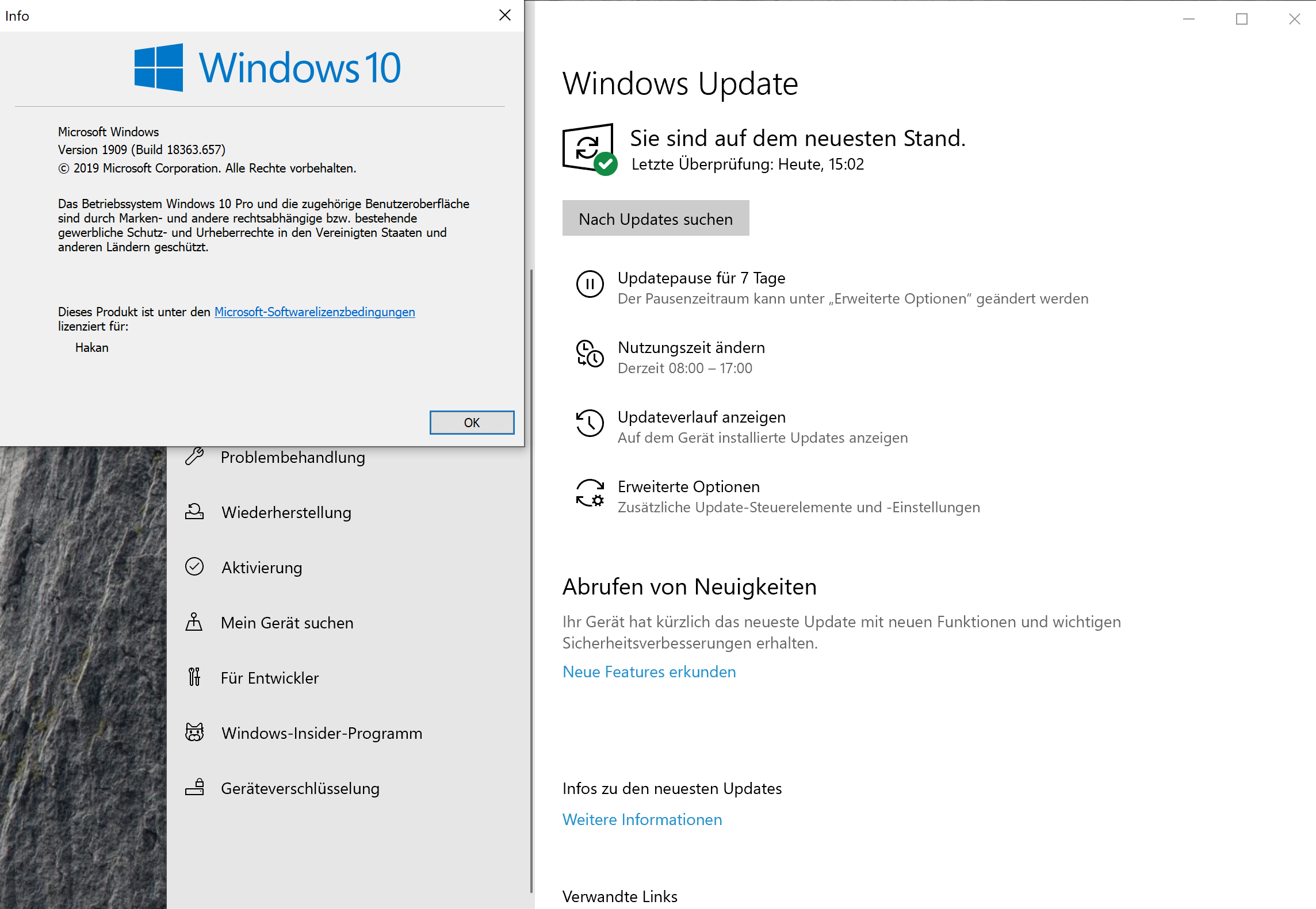

Ich würde mal probieren, falls noch nicht geschehen, mal explizit ein Windows Update manuell anzustoßen. Da werden bei meinem Pro 4 noch tonnenweise Geräte-Treiber runtergeladen, eventuell ist da ja die App oder der Treiber für den Lock-Mechanismus verfügbar.
Ansonsten wäre das meine Idee:
https://support.microsoft.com/de-de/help/4023482/surface-download-drivers-and-firmware
Und im Anschluss halt mit dem MediaCreationTool ein direktes Upgrade auf 1909 durchführen, sobald mit dem Originalimage alle Updates durch sind.

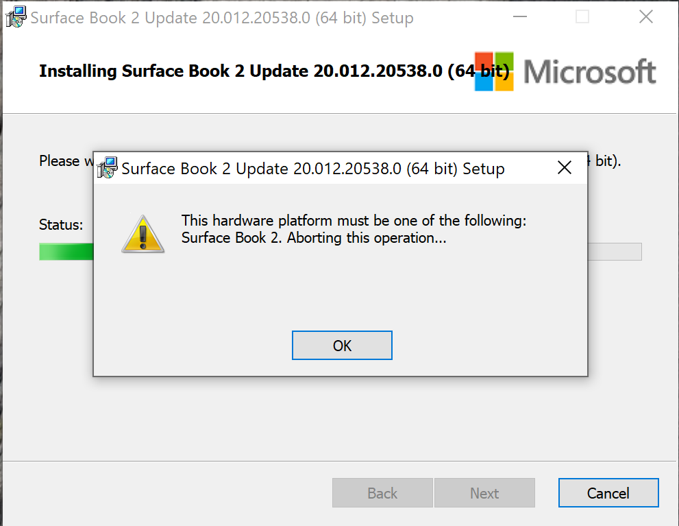

Strikerking schrieb:

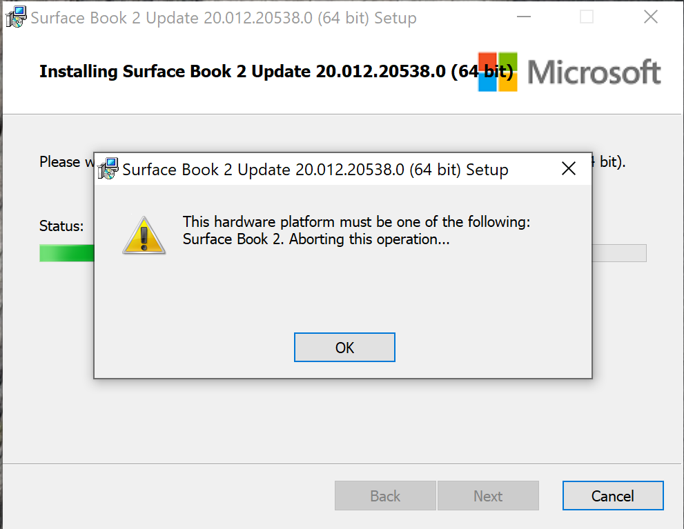

Ja, habe ich bereits gemacht. Die verlinkten .msi Pakete passen auch garnicht zu meiner Windows Installation. Auf meinem Gerät ist die Build Nr. 18363 installiert, die angebotenen Dateien sind für Build 15063 und 16299. Die Installation der .msi Pakete schlägt ebenfalls fehl, wenn ungeachtet der Buildversionen versucht sie zu installieren.
Bspw. installiere ich die SurfaceBook2_Win10_18362_20.012.20538.0.msi
bricht mit nachfolgender Meldung die Installation ab

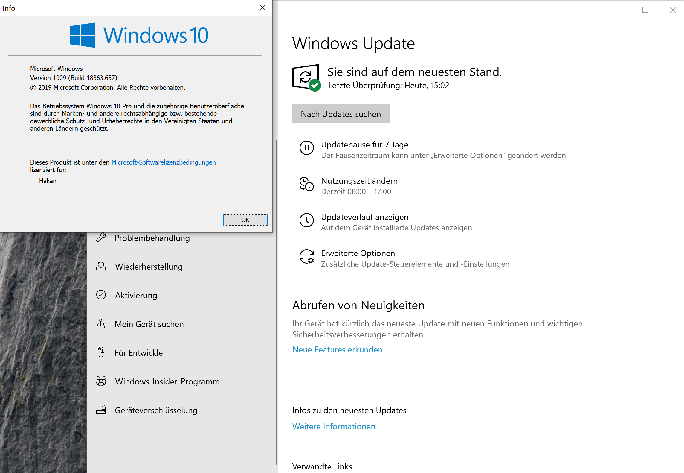

Hab ich über das Update Menü ebenfalls schon getan. Es können keine neuen Updates mehr gefunden werden. Gibt es noch andere Wege hierfür? Eventuell über die Eingabeaufforderung o.ä.
