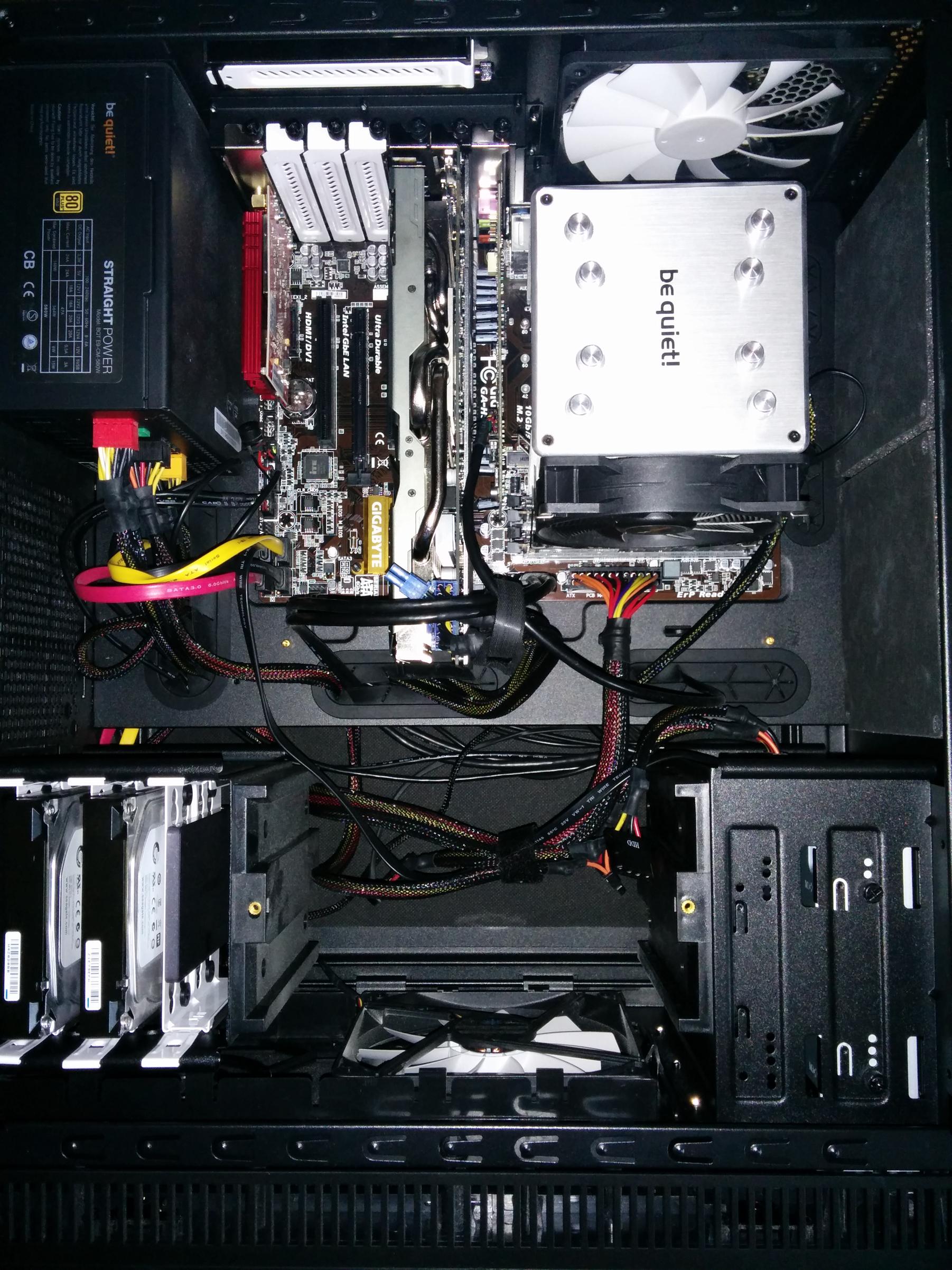

meinen neuen Rechner seht ihr unten.
Nach der in der Signatur aufgeführten 770er hatte ich kurz eine Gigabyte 970 drin und nun bin ich bei der Galax 970 gelandet.
Das besagte Problem hatte ich vorher bei dem Rechner noch nie.
Nun mit der Galax-Karte habe ich in Spielen (also wenn die Karte etwas werkeln muss) ein permanentes Brummen/Surren auf den Kopfhörern (Frontpanel). So als würde ne Grille durchgängig zirpen. Es muss def. an der Karte liegen, da es das Problem vorher nicht hatte.
Eine hochwertige Soundkarte ist ja auch mit drin.
Ich habe iwo gelesen, dass es daran liegt, dass die Graka nicht gut abgeschirmt ist.
Kann ich da nun nichts machen?
Dachte schon, ich könnte endlich bei der 970er bleiben :/
Danke.

Soweit ich mich jetzt erinnere und es das Bild hergibt, habe ich nur zwei PCIe Plätze. Der andere ist mit der Wlan-Karte zu. Ich könnte höchstens die beiden tauschen; aber dann steht immer doch die Sache im Raum, dass mit der Graka was nicht stimmt.
Das Board wurde mir hier empfohlen. Was wäre denn deiner Meinung nach adäquat gewesen?
hey leuteee!? ;)
