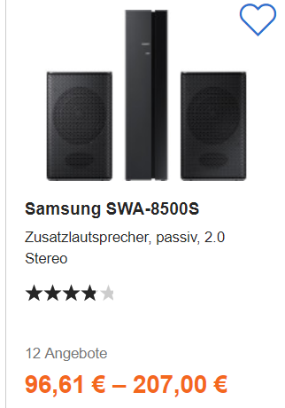

Hallo ich habe eine PS4 Pro und eine X Box One X beides hängt an einem UHD Samsung TV und der ist wiederum an einer Samsung Soundbar HW-M450 angeschlossen via Lichtkabel.
Nun meine Frage...macht es Sinn wenn ich mir noch ein Rear Kit für Surround-Sound,das Samsung SWA 8500S holen würde?
Mit hinteren LS bist Du halt mittendrin statt nur dabei … wenn Du es mal probiert hast, willst Du nicht mehr ohne.

Das ist eine ziemlich subjektive Frage. Aber wenn du Hinten was hören willst, dann ja. ;)
Ich kann nicht ueber die Qualitaet deiner Speaker berichten, aber ich habe immer gerne mit 5.1-Sound gezockt.
Mein persoenliches Highlight war, als ich schockiert gedacht habe, mein Bett brennt. Gerade Horrorgames werden so noch bedrohlicher.
edit: Ich kenne aber auch Menschen, denen der TV als Schaukasten lieber ist. Die koennen schon kaum verstehen, warum man Stereosound braucht :rolleyes:

edit: deine Soundbar unterstützt nur 2-Kanal, also sind die beiden zusätzlichen Lautsprecher eigentlich für die Katz. Das Signal wird selbständig aufgesplittet werden und dann hast du (genau wie ich) gewisse Geräusche von hinten, aber das ist weit weg von echtem Surround.
Ich glaube, ich würd mir die Investition sparen und stattdessen mal das Geld für ein ordentliches System beiseite legen.
Also Samsung schreibt:
"Das kabellose Surround Kit verwandelt Ihre Soundbar ganz einfach in ein Surround-Sound-System, ganz ohne störende Kabel. Zusammen mit Ihrer Soundbar kreieren Sie ein Channel-System für eine echte Surround-Sound-Erfahrung."
https://www.samsung.com/de/audio-video/soundbar-hw-m450/
Meist du das ist nur Fake Surround ?
Marketingschwurbel par Excellence.
Sieh dir einfach mal die Spezifikationen genau an. Die lassen zwar noch immer extrem viele Infos vermissen, aber u.a. steht da eindeutig 2-Kanal DD/DTS
Mein System (ein altes Sony Komplettsystem) ist auch bei weitem kein Primus, aber besitzt wenigstens einen dedizierten AVR. Und nichtmal dieser schafft es im beschriebenen Szenario echtes Surround zu erzeugen. Bei BluRays usw. natürlich schon, aber die seh ich mir auch nicht auf der PS4 an.
