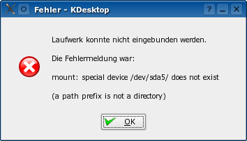

kommt eine fehlermeldung (siehe anhang)
auch wenn ich das gerät aushängen will, kommt ne fehlermeldung: nur root könne das ?!
/edit
habe zuerst die festplatte unter tempdata als root gemountet und dann die fstab so bearbeitet wie tux mir gesagt hat. danach das festplatten icon erstellt.

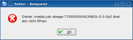

sry, hab nicht mitgekriegt das der Thread jetzt gesplitet worden ist.
also, unmounten vorher bringt auch nichts. kommt ne neue Fehlermeldung (anhang 1).

Re: [SuSE 9.1] Umstieg auf Linux - Fragen
/dev/hda1 /pfad/mountpunkt ntfs ro,noauto,user,umask=000
hda1 musst du bei dir noch dementsprechend anpassen und auch darauf achten, dass der von dir gewählte mountpunkt auch tatsächlich existiert. du brauchst auch die berechtigungen für den ordner, in den die platte gemountet werden soll.
