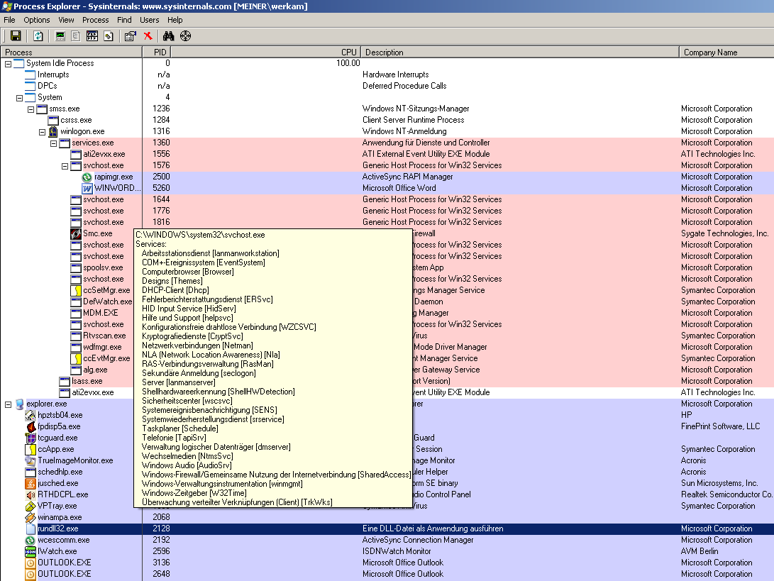

Welcher Task lastet denn die Svchost.exe so stark aus, hast Du Dir das mal mit dem Processexplorer angesehen?
Schau doch als erstes mal im Gerätemanger nach, welche Treiber nicht installiert sind und ein gelbes Ausrufezeichen haben, wenn z.B. der SM Bus Treiber fehlt, solltest Du den natürlich installieren, sonst kann das schon die Ursache sein.
Der Rechner läuft ja momentan, nur eben mit halber CPU Leistung
Der Rechner läuft doch nicht mit halber CPU Leistung, das ist ja wohl Quatsch, die 50% Auslastung muss doch auch die CPU leisten.
Wenn alles nichts bringt, Formatieren und neu installieren, das hilft fast immer.
Im Gerätemanager habe ich nachgeschaut, kein gelbes Ausrufezeichen da.
Hier auch mal ein Ausschnitt vom Processexplorer. Ich hoffe mal, dass man alles gut erkennen kann. Hilft das eventuell weiter?
