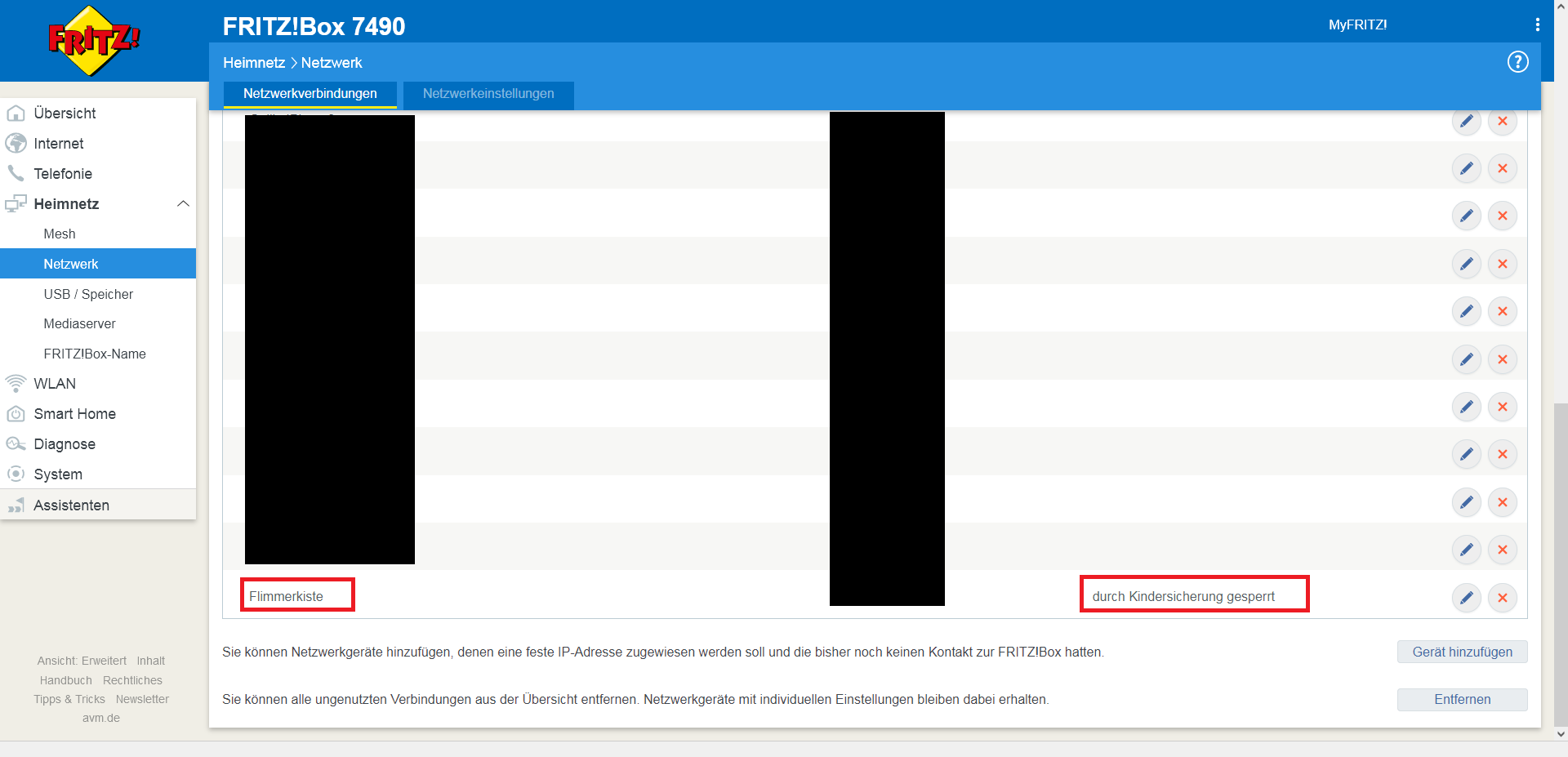

Du kannst in der FRITZ!Box allen angeschlossenen Geräten den Internetzugang verbieten, wenn du das möchtest. Hab ich z. B. bei meinem Fernseher gemacht:

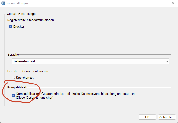

Vorrausgesetzt du führst den Synology Assistant auf dem PC aus, denn nur dort ist NAS 2 erreichbar,
probier mal in den Einstellungen folgendes zu aktivieren und starte die Suche erneut:

Ja ich führe den SYN-Assi nur auf dem PC aus wo die Netzwerkproblematik besteht. Der Kompatibilätsmodus hat nichts gebracht.
