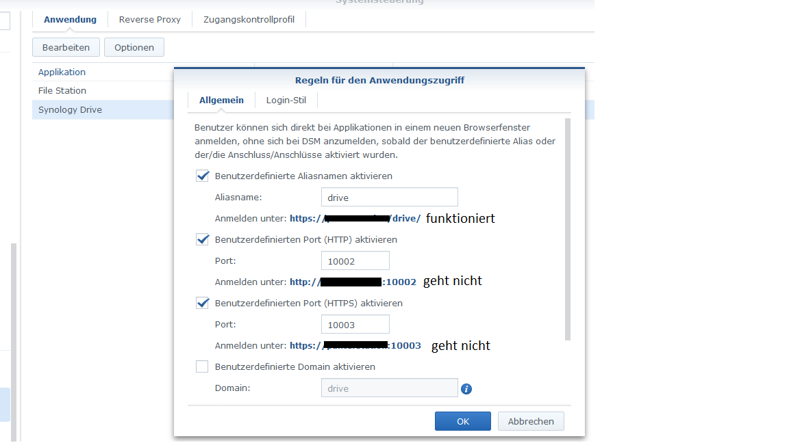

Hi Leute,
habe auf meiner Syno den Drive Server installiert. Das funktioniert auch soweit.
Unter Anwendungsportal -> Synology Drive kannman ja schönere URLs definieren.
Jedoch funktioniert das nicht mit Ports. Da sagt der Browser immer: Seite nicht gefunden:
Mit Name geht das ohne Probleme. Ich muss aber Ports definieren damit ich das via DDNS nutzen kann. Oder gibts da andere wege?
Das sind nur benutzerdefinierte Ports. Gibst du dort keinen ein, dann werden jeweils die Standardports 80 und 443 verwendet.
Du musst, wenn alle Haken aktiviert sind, so wie im Bild, dann auch den Port UND den Pfad verwenden. Also z.B. http://xyz.de:10002/drive

hmm. Jetzt bin ich verwirrt :-D
Der Link wird ja automatisch vergeben: http://station:10002/
Beides geht jedoch nicht: http://station:10002/ oder http://station:10002/drive/
Für DynDNS kann ich ja nur eine Portweiterleitung an der Fritzbox einrichten. Aber nichts was nach dem Port kommt. Oder wie kann ich es sonst via Dyndns erreichbar machen?
In den Ports ist jeweils eine 0 zu viel.
Dein Gedanke ist im Prinzip schon richtig, es wäre aber in Ordnung auf den Pfad oder den Port zu verzichten.
"Das was nach dem Port kommt" wird vom Router und Webserver einfach nach draußen durchgereicht, darum musst du dich nicht kümmern. Du musst dich nur darum kümmern, dass die Ports nach außen offen sind.
Aber bitte eins nach dem anderen, erstmal über das lokale Netzwerk prüfen, ob die Konfiguration funktioniert.

den Tipfehler mit der 0 zuviel habe ich korrigiert. Danke für den Hinweis. Ändert aber leider nichts:
http://station/drive/ funktioniert
http://station:10002/ geht nicht
http://station:10002/drive/ geht nicht
http://station:80 ->automatischer redirect auf :5001 (DSM Oberfläche)
http://station:443 ->automatischer redirect auf :5001 (DSM Oberfläche)

80 und 443 sind aber die Standarports für die DSM Oberfläche. Ich will jedoch auf den DRIVE Server zugreifen.
Ich hab das eben mal gegengeprüft bei meinem NAS. Selbes Phänomen habe ich auch, ich würde auf einen Fehler seitens Synology tippen.
Die Standardports der DSM Oberfläche sind 5000 und 5001, das sollte daher kein Problem sein.

Port 80 und 443 sind jedoch nicht die Ports die für drive notwendig sind. Damit landet man nur auf der DSM Oberfläche aber nicht auf der Drive Seite.
Ich hab jetzt nochmal in die Anleitung reingeschaut. Zwar steht es dort nicht explizit, aber die Anleitung erweckt sehr stark den Eindruck, als könne man immer nur eine der verfügbaren Möglichkeiten gleichzeitig nutzen. Also entweder benutzerdefinierter Port ODER Pfad ODER Hostname.
https://www.synology.com/de-de/know...port_or_domain_for_specific_Synology_services
Ehrlich gesagt verstehe ich eh nicht, warum du unbedingt Ports und Pfad verwenden willst. Nimm doch nur den Port und lass den Pfad einfach weg.

ich will doch den Port verwenden :-). Sorry wenn ich das nicht klar formuliert habe.
Das es mit Pfad geht sollte nur darstellen das der Drive Server an sich funktioniert.
Aber auch wenn ich den Pfad deaktiviere funktionieren die Ports nicht. Andere Ports habe ich auch ohne erfolg getestet.
OK, das kann ich ebenfalls bestätigen, bei mir gehen die Ports auch überhaupt nicht. Du solltest dich vielleicht direkt an Synology wenden, ich sehe einfach nicht, wo hier ein Konfigurationsfehler sein soll. Meiner Meinung nach ist alles korrekt eingestellt.
