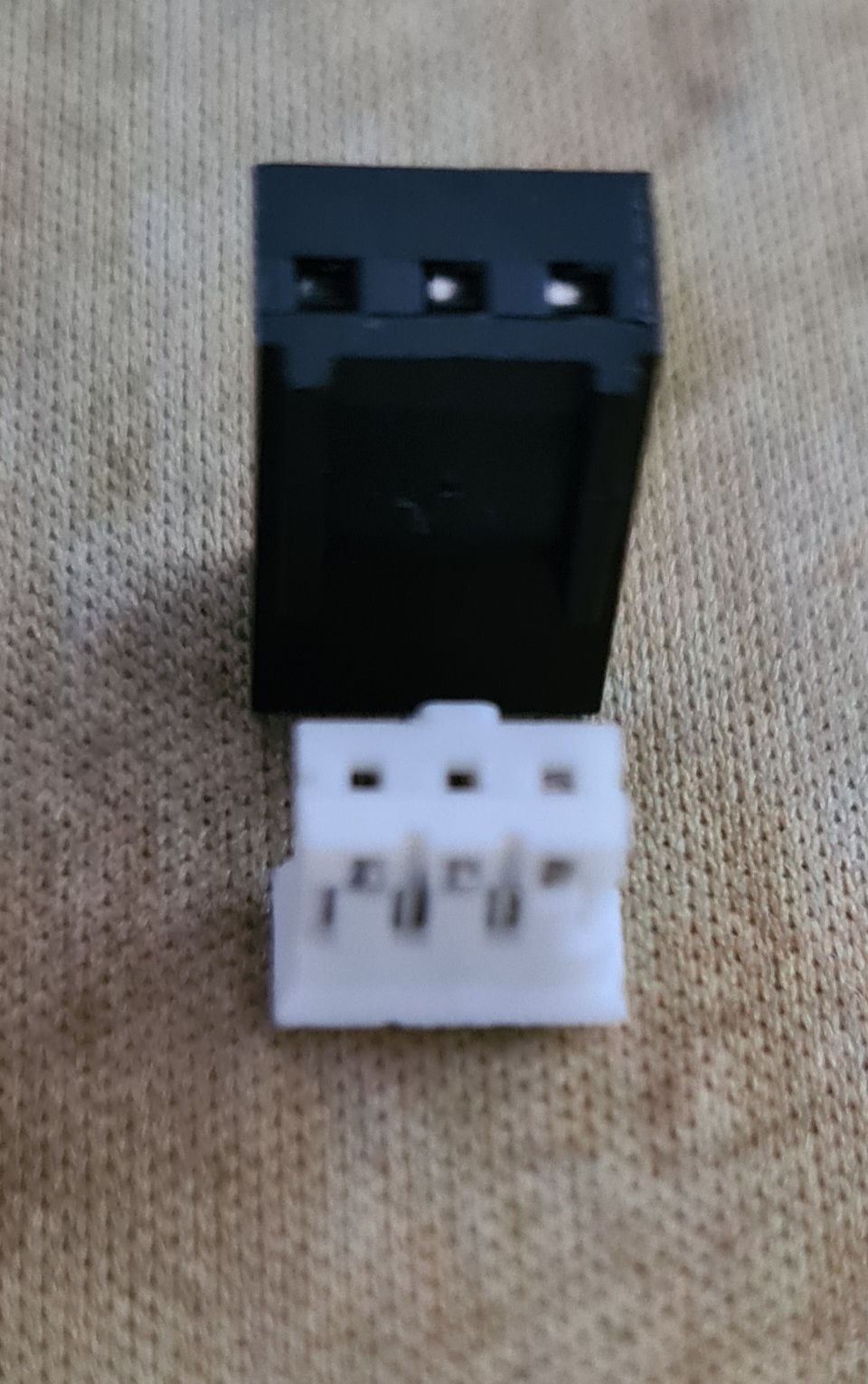

Wisst ihr was unheimlich nervt? 3-Pin ist nicht gleich 3-Pin. Hab mir einen neuen Lüfter bestellt. Der 3-Pin-Stecker ist aber größer als der vom Synology-Board. Angaben dazu sucht man vergeblich.
Hab kein Lötgerät zu Hause und kann infolgedessen nichts damit anfangen. Kann doch nicht so schwer sein, einen 50mm Lüfter mit dem richtigen 3-Pin-Adapter zu finden. Oh doch!!! :grr:
Der schwarze Stecker ist ATX Standard, der weiße (JST glaub ich) kommt eher aus dem Modellbau.
