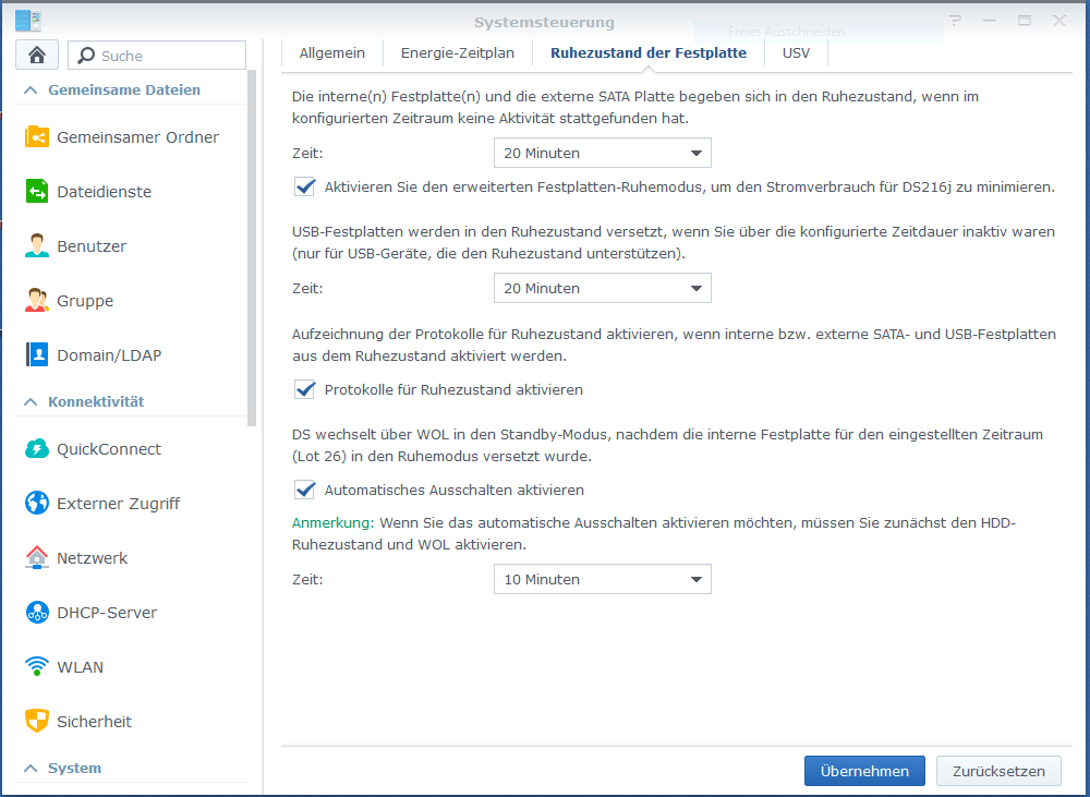

Ich bin seit einiger Zeit im Besitz einer Synology DS216J mit zweimal 4TB WD Red Festplatten.
Leider habe ich Probleme mit dem Ruhezustand, denn dieser wird von der Diskstation konsequent ignoriert. In den Einstellungen sieht es wie folgt aus:
Ich habe es jetzt wiederholt ausprobiert und zwischendurch auch alle Geräte die auf das NAS zugreifen vom Netzwerk getrennt (Mein Rechner, mein Notebook und der FireTV mit Kodi). Die LAN-LED hat aber ständig geblinkt. Dabei ist auch in der Fritzbox Wake on LAN für das Gerät nicht aktiviert.
Warum gehen also meine Festplatten nicht in den Ruhemodus? Das Protokoll-Center ist leider nicht sehr aufschlussreich. Kann man das evtl. noch irgendwo genauer sehen, was die LAN-Aktivität verursacht und mein NAS am schlafen hindert?

Ja der Eintrag wundert mich auch. Also ich benutze das Cloud Station Backup zur Sicherung von Datein auf meinem Rechner und meinem Notebook. Aber wenn beide Geräte ausgeschaltet sind, sollten sie doch das NAS nicht hindern in der Ruhezustand zu gehen -oder?
