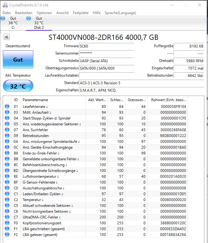

Deshalb habe ich die Platte per USB Adapter am Rechner angeschlossen um die Smartwerte auszulesen.
Was sagt ihr zu den Smartwerten? Ist die Platte noch brauchbar?
