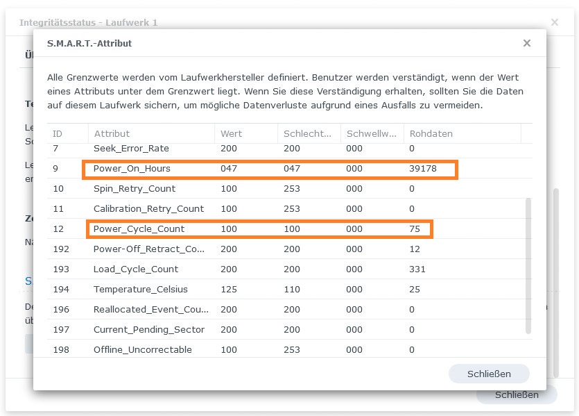

Als Beispiel unten mal eine meiner Platten in meiner DS - knapp 4,5 jahre gelaufen, 75x komplett ausgeschaltet. Ruhezustand gibts bei mir nicht. ~2,5W im idle, ~3,5W bei Last... Ganz grosszügig aufgerundet bei einem angenommenen Strompreis von 40ct wären das <60€ (40€ wenn sie nur im idle rumhängen würde) für knapp 4,5 Jahre für eine Platte. Also unter 15€ / Jahr.
Ne 16 TB WD Red Pro nimmt dann knapp das doppelte, rechne der einfachheit halber mit 30€/Jahr/Platte bei mittlerer Nutzung. Wenn jetzt kommt " Ich nutze die öfter" : Dann brauchst Du auch keinen Ruhezustand.
Die 16TB Variante kostet ~350€ . Wenn die durch ständiges rauf / runterfahren auch nur 1 Jahr früher verreckt als sie es normalerweise getan hätte, hast Du schon ganz ordentlich draufgelegt. NAS- oder Serverplatten in den Ruhezustand versetzen um Strom zu sparen ist ne Milchmädchenrechnung. SSDs ist was anderes, steht aber auch von den Kosten her auf nem ganz anderen Blatt.

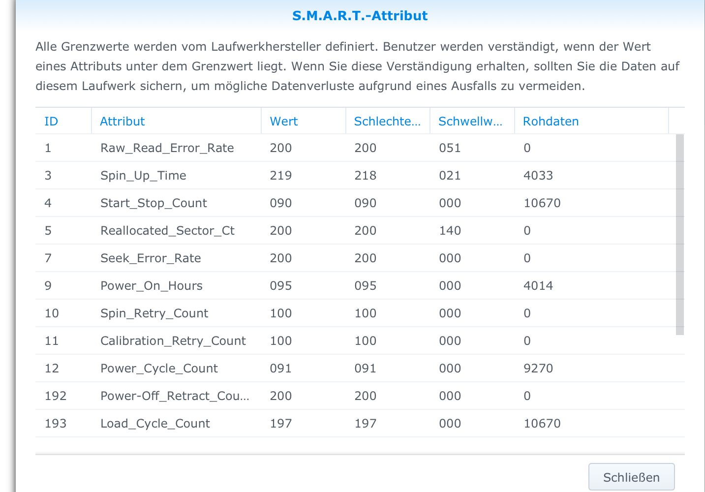

Hier mal zum Vergleich mit den Werten von @Mettmelone eine WD Red-Plus, knapp 1 Jahr alt (am 30.04.2022 eingebaut), Synology so eingestellt, das die Platte nach 20 Minuten idle runterfährt:
Der Wert für Start-Stop Count ist von 100 auf 90 runtergegangen, den kann man wohl als % geplante Lebensdauer interpretieren. Damit sind quasi 10% der Lebenserwartung “verbraucht“.
Die Synology schaltet ja die Platten komplett aus, sieht man am entsprechenden Power-Cycle Count.
Die Platte war 4014 Stunden an, ein Jahr hat 8760 Stunden, d.h sie ist ca 50% der Zeit gelaufen. Eine bessere Rate kann man wahrscheinlich kaum erreichen, da DSM die Platte ja auch fürs System mit benutzt (z.B. Logfiles).
Power On Budget ist zu 5% verbraucht. Hätte ich die Platte durchlaufen lassen, hätte hier 10% gestanden, dafür nichts bei Start-Stop.
Also bezüglich rechnerischem Verschleiß geben sich beide Varianten nichts. „Real“ kann man sowieso nies sagen, ob und wann genau das Exemplar im eigenen NAS stirbt. Platten muss man eigentlich immer als „Verbrauchsmaterial“ betrachten.
Laut Datenblatt sind die Platten für 600.000 Ladezyklen ausgelegt. start/stop ist nicht spezifiziert. Aber wenn man die SMART Werte hochrechnet, sollten es ca. 100.000 Zyklen sein.
