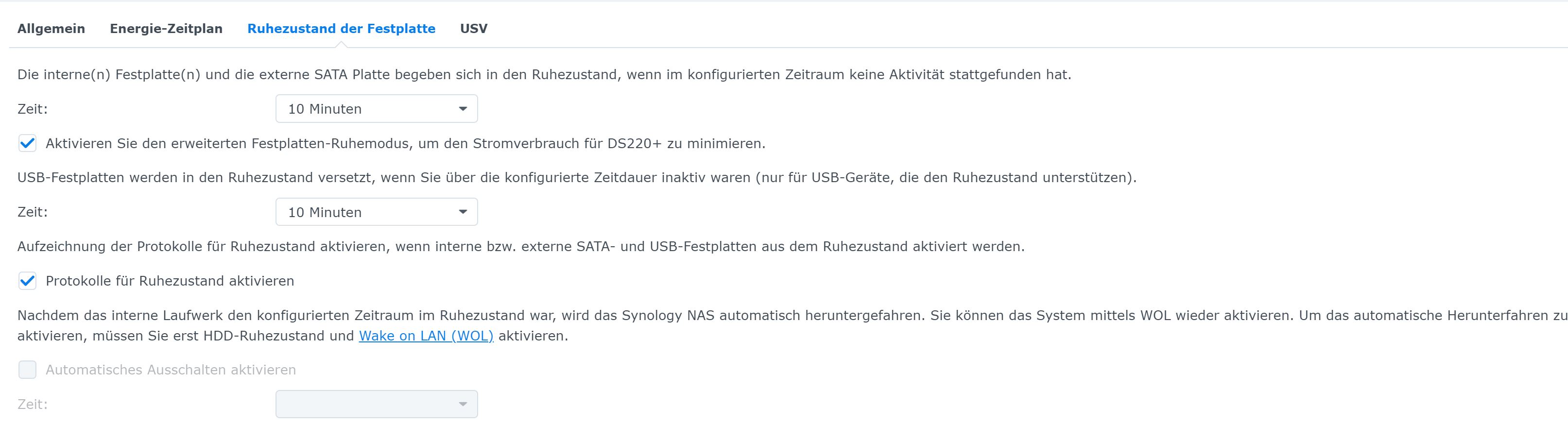

Habe mir ein NAS gekauft um einen Home-Mediaserver und automatisches Backup zu realisieren.
Leider wechselt das NAS nicht in den Ruhezustand wenn beides nicht genutzt wird und die Festplatte hört man entsprechend sehr deutlich, sodass ich es momentan manuell aus/an mache.
Wie komm ich denn in den Ruhezustand?
Habe die Liste bereits zum größten Teil durch aber kenne mich leider nicht gut aus.
https://kb.synology.com/de-de/DSM/t...Synology_NAS_from_entering_System_Hibernation
Würde mich über Tipps freuen , dann probiere ich diese direkt aus 🙂

ca. 2 Monate alt.
Nach 3 Wochen ging meine Festplatte kaput und habs jetzt ganz neu aufgesetzt mit einer anderen Festplatte.
Ist nur eine Filmdatei drauf zum testen.
Die 2. Platte für Backup suche ich aktuell noch aus und ist noch nicht vorhanden
Ging aber mit beiden Platten nicht in den Ruhezustand, und die WD Red 5TB lief ja 3 Wochen durch mit nur ca. 100GB Daten.
