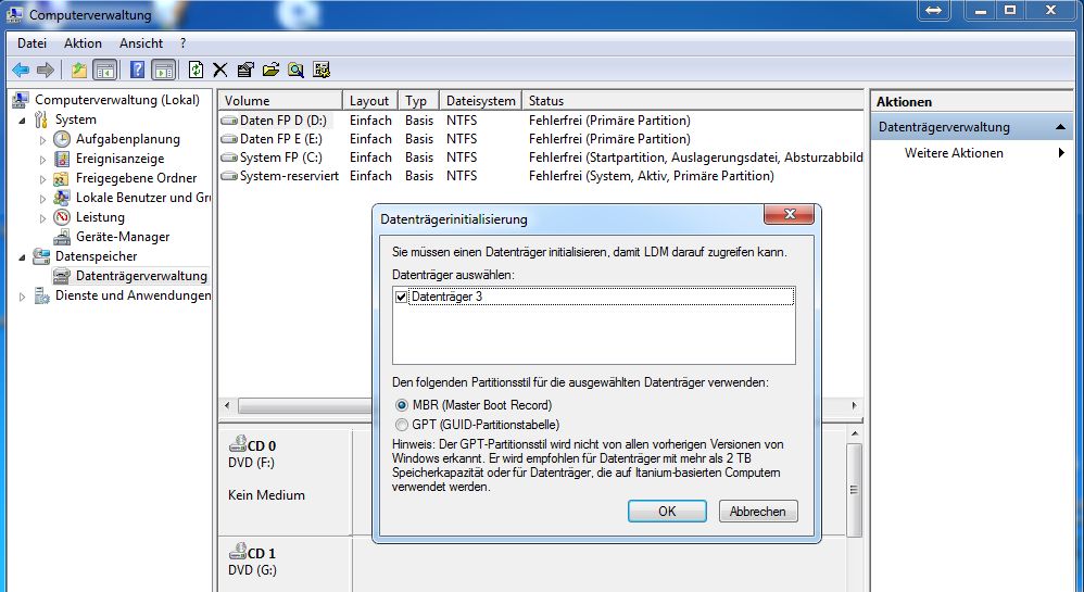

Abends hat mein Sohn eine Fehlermeldung am Bildschirm gesehen und ohne mich zu fragen angeklickt und ZUSÄTZLICH die Partitionstabelle MBR wie auf dem Bild geändert/umgeschrieben.

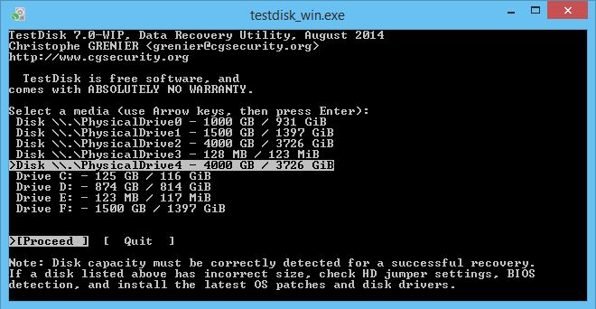

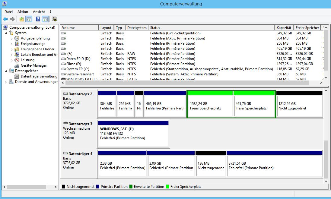

1. Jetzt habe ich die gleiche 4TB Festplatte im Synology eingerichtet um die RICHTIGE Partitionstabelle auszulesen.
2. So sehen die Festplatten unter Computerverwalung aus:
Datenträger 2 -> meine 4TB Festplatte aus dem Synology, die ich retten versuche.
Unten als Datenträger 4 ist eine gleiche 4TB Festplatte aus dem Synology mit der richtigen Partitionstabelle.

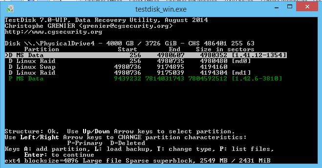

3. Jetzt möchte ich mit dem TestDisk die Partitionstabelle des Datenträgers 4 auslesesen.

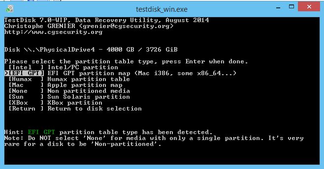

und stehe vor der Frage; automatisch hat das Programm auf [EFI GPT] umgestellt. Soll ich jetzt die Suche so starten oder doch auf [Intel ] umstellen?
Ich habe beide Suchen gestartet.

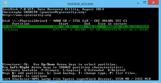

So sieht die Partitionstabelle bei der Suche im [EFI GPT] Modus aus;
Uns so bei der Suche im [Intel ] Modus aus;
Welche ist die RICHTIGE?
4. Dann möchte ich mir die richtige Partitionstabelle aufschreiben und auf dem defekten Datenträger 2 zu erst suchen dann wenn notwendig auf die richtigen Werte abspeichern.
