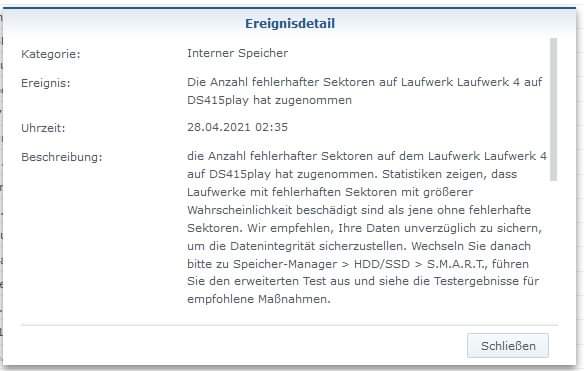

meine Festplatten sind zwischen 37 und 39°C , leider wohnen wir im 2 OG von 4 und ringsum wird immer gut geheizt, habe die Synology jetzt mal auf zwei Papschachteln gestellt, dass sie von unten auch Luft bekommt , der Schrank in dem Sie steht wird nie komplett zugemacht, die Tuere bleibt immer ~ 3 Cm offen, hab unten was an die Tuere geklebt.
Jetzt habe ich gestern einen Fehler bekommen, doof... Die Festplatte ist leider auserhalb der Garantie, gibts ein Tool womit ich hier wie mit z.B. Crystal Disk Info genau sehe was da der Synology Dienst geprueft hat ?
Natuerlich werde ich mich um eine Ersatzplatte bemuehen da diese nicht im Raid lief da sie noch ueber war von frueher , dass ich diese halt SPiegele auf eine neue und dann wars das wohl mit der.
Oder wie soll ich vorgehen ?
Danke fuer Infos 😊
Die SMART-Werte in Tabellen-Form siehst du wenn du im Speicher-Manager bei ihr auf Integritätsstatus, S.M.A.R.T gehst und dort ganz unten auf Details klickst.
40 °C ist vollkommen OK für die Festplatten, dein Fehler hat nichts mit der Temperatur zutun.
