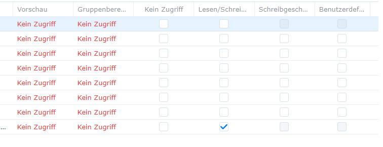

Ich stehe hier gerade vor einem interessanten Problem und komme nicht so recht weiter. Auf meiner Synology befindet sich ein Ordner "Docker", auf den ich trotz Admin-User keinen Zugriff über die Filestation erhalte. In den freigegebenen Ordnern ist der Ordner sichtbar. Die Gruppe der Admin-User hat Lese-/Schreibrechte auf diesen Ordner, in der Benutzerverwaltung sieht es jedoch etwas merkwürdig aus:
Der unterste User ist der Admin, aber auch das Setzen des expliziten Zugriffs auf diesen Ordner hat keine Veränderung erbracht. Habt ihr einen Tipp wo mein Fehler liegen könnte? :)

Wenn die Gruppe keinen Zugriff hat, dann bringt auch das Setzen beim Admin persönlich nichts, denn die Gruppenberechtigung ist höherwertig.
Die Frage ist natürlich jetzt, warum die Gruppe keinen Zugriff hat, obwohl du sagst sie hätten RW-Rechte....
Mach mal einen Screenshot von den Berechtigungen der Admin-Gruppe

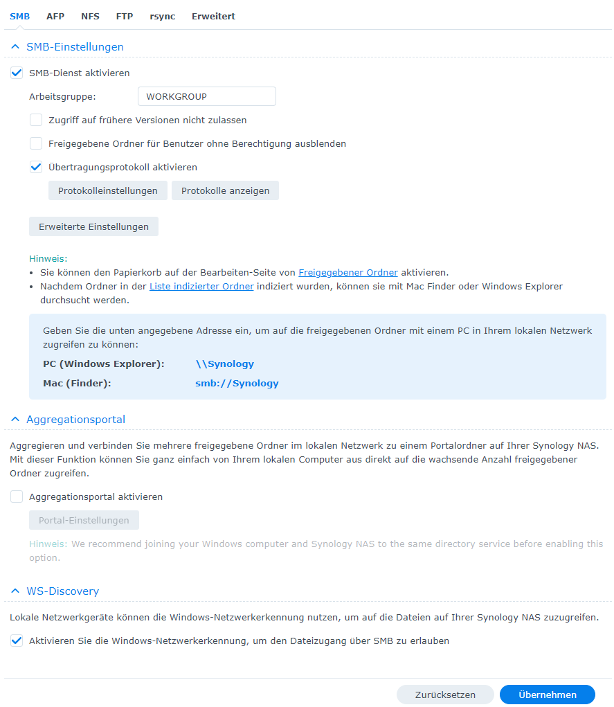

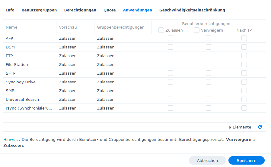

könntest Du bitte zusätzlich noch Screenshots von folgenden Bereichen machen:
  • "Dateidienste" -> "SMB-Protokoll" (inkl. Ansicht der "Erweiterten Einstellungen")
  • "Benutzer und Gruppe" -> Admin-Account auswählen -> Bearbeiten -> Reiter "Anwendungen"

Danke, jetzt fehlt nur noch der Screenshot der allgemeinen SMB-Übersichtsseite. Hatte ich evtl. nicht eindeutig genug geschrieben... ;)
Die Einstellungen sehen soweit eigentlich ganz gut aus... Wie sehen denn die NFS-Rechte auf dem Ordner aus?

Edit2: Die Berechtigungseinstellungen der Gruppe "users" wird offenbar höherwertig behandelt als die der Gruppe "administrators". admins sind immer auch Mitglied der Gruppe users. Setzt man unter den Berechtigungen der Gruppe "users" "kein Zugriff", dann hilft es auch nicht, wenn man für die Gruppe "administrators" Zugriff erlaubt. Entfernt man das explizite Zugriffsverbot für users, lässt das also undefiniert, dann geht es und die Anzeige der Berechtigungen wird auch wieder korrekt. Aber natürlich haben dann auf einmal auch user Zugriff, die das evtl. nicht haben sollen.
