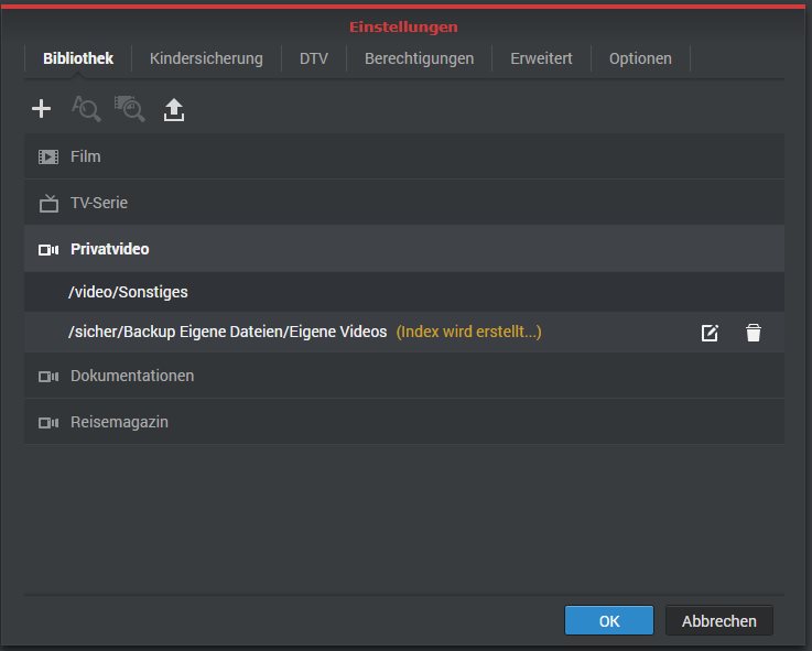

Ich hab die Videostation gar nicht installiert.
Ich mach das einfach mit der App "Medienserver" und mithilfe der "Medienindizierung" (unter Systemsteuerung)
Du kannst doch einer Bibliothek jeden beliebigen Ordner zuweisen, auch mehrere.
Reaktionen: Gabba91

So sieht das Hinzufügen bei mir aus:
Meine ganzen Ordner kann ich dort nicht auswählen. Wie gesagt, die liegen unter home/Drive.
