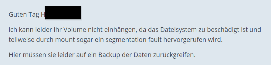

Habe Antwort vom Synology Support, leider nichts mehr zu machen:

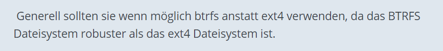

Noch eine Antwort vom Support - also besser RAID6 + btrfs?
