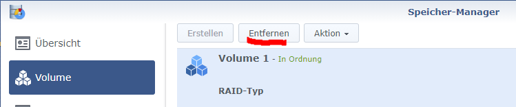

ich habe ein Synology DS215j, es sind zwei 3TB Platten verbaut, bisher wurden beide Platten nur eingerichtet.
Es ist dieses unselige SHR installiert und ich sehe nur eine 3TB Platte, ich würde aber gerne RAID null machen, da ich kein Backup über das NAS machen möchte, möchte ich die gesamten 6TB Speicher nutzen.
Ich finde leider nirgendwo wie ich das SHR deaktivieren kann und RAID null umsetzen kann, wer kann mir helfen, danke vorab!!!

Ohje.
Speichermanager->Volume->Volume entfernen.
Warnhinweise lesen und verstehen!
Dann ein neues Volume mit den gewünschten Eigenschaften anlegen.
Unselig ist da nichts. Und ich rate dringend, sich mit der Materie auseinanderzusetzen, was hier offensichtlich noch nicht passiert ist.

Hallo Jörg,
du musst im Speicher-Manager das "Volume" löschen. Danach einfach den Wizard durchgehen. Bedenke, dass durch diese Einstellung all deine Daten auf der Platte verloren gehen.

Ihr habt natürlich recht mit dem entfernen und das habe ich auch bereits versucht, nur erhalte ich dann eine Fehlermeldung das dies nicht möglich ist, daher habe das Thema hier eröffnet.
Habe es auch schon mit einem zweimaligen Reset und einem neuen Aufsetzen des NAS versucht aber ich komme an dem Punkt leider nicht weiter.

Moin,
bitte in diesem Fall mal ein Screenshot der Fehlermeldung anhängen.

Für alle anderen Nutzer, die auf dieses Problem stoßen und über die Sucher hier landen:
Die Lösung steht in der Fehlermeldung. "Das Volume wird von Drive benutzt, deinstallieren Sie Drive". Das Systempaket "Drive" ist also zu deinstallieren bzw. anzuhalten, ebenso wie die Pakete Audiostation, Videostation (wie in der Meldung genannt). Die Meldung wird nur kommen, wenn man die entsprechenden Pakete zuvor auch aktiviert hat und sich idealerweise auch informiert hat, was diese denn tun. Im wesentlichen wird das Löschen des Volumes verhindert, da noch Dienste laufen, welche darauf zugreifen. Diese müssen erst gestoppt werden.
Am Besten informiert man sich vorher, welchen Volumetyp man anlegen möchte, bzw. welcher geeignet ist. In der Regel wird das der Vorauswahl entsprechen, nämlich SHR. Ist keine Redundanz gewünscht, so empfiehlt sich JBOD. Raid0 ist in so gut wie keinem Fall geeignet.
