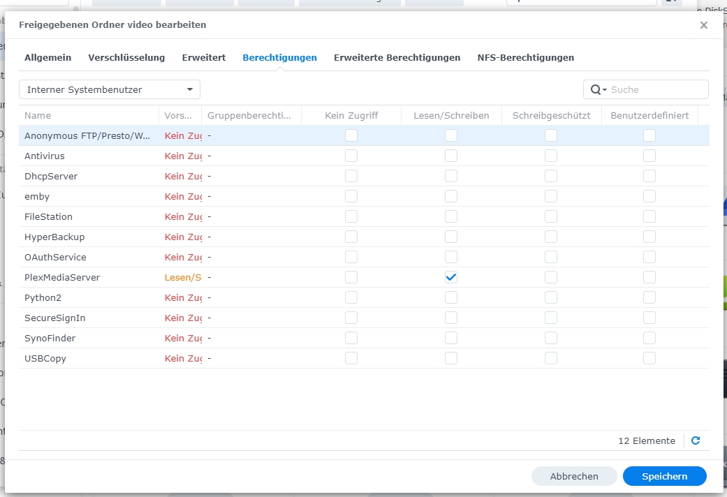

seit ich meine Plex Installation auf meinem DS218+ auf die Version 4.66.1 aktualisiert habe findet er keine Medieninhalte mehr und kann diese folglich auch nicht mehr abspielen.
Die Rechte habe ich manuell bei "interner Systembenutzer" so gesetzt wie die Meldung nach dem Update dies verlangt hat (siehe Screenshot), dennoch funktioniert es nicht.

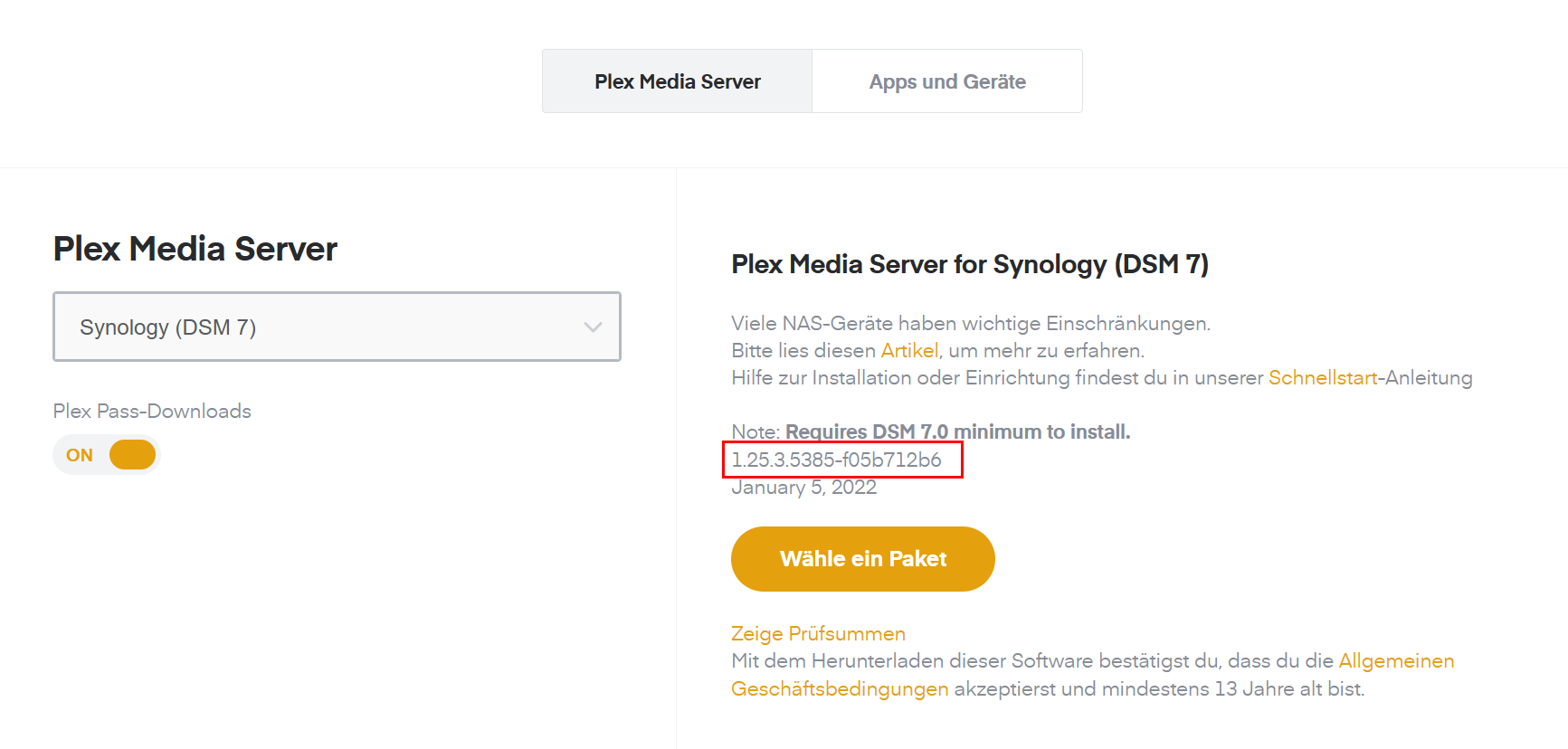

Wo hast du die Version her? Wie hast du Plex geupdatet?
Meiner Erfahrung nach, ist es einfacher sich die .spk von Plex zu besorgen und manuell zu installieren.
Die Version, die du angegen hast ist die Web-Version, nicht aber die Plex-Server Version
Download der SPK gibts hier: https://www.plex.tv/de/media-server-downloads/ für Synology ab DSM 5.0 und dann extra nochmal für Synology ab DSM 7

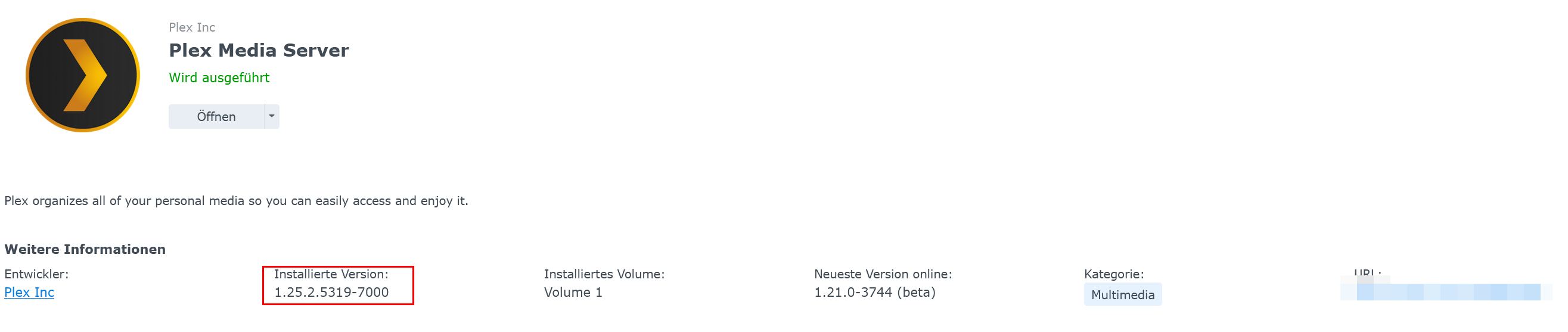

Die Version habe ich über die integrierte Update Funktion von Plex geladen. Update dann über die Paketverwaltung des NAS als manuelles Update durchgeführt.
Ich lade jetzt Plex mal komplett neu herunter und installiere es neu.
Nur zur Sicherheit, die "Intel 64-Bit" Variante ist doch für die DS218+ mit ihrem Intel Celeron J3355 die richtige Version, soweit richtig?
Dateiname "PlexMediaServer-1.25.2.5319-c43dc0277-x86_64_DSM7.spk"
