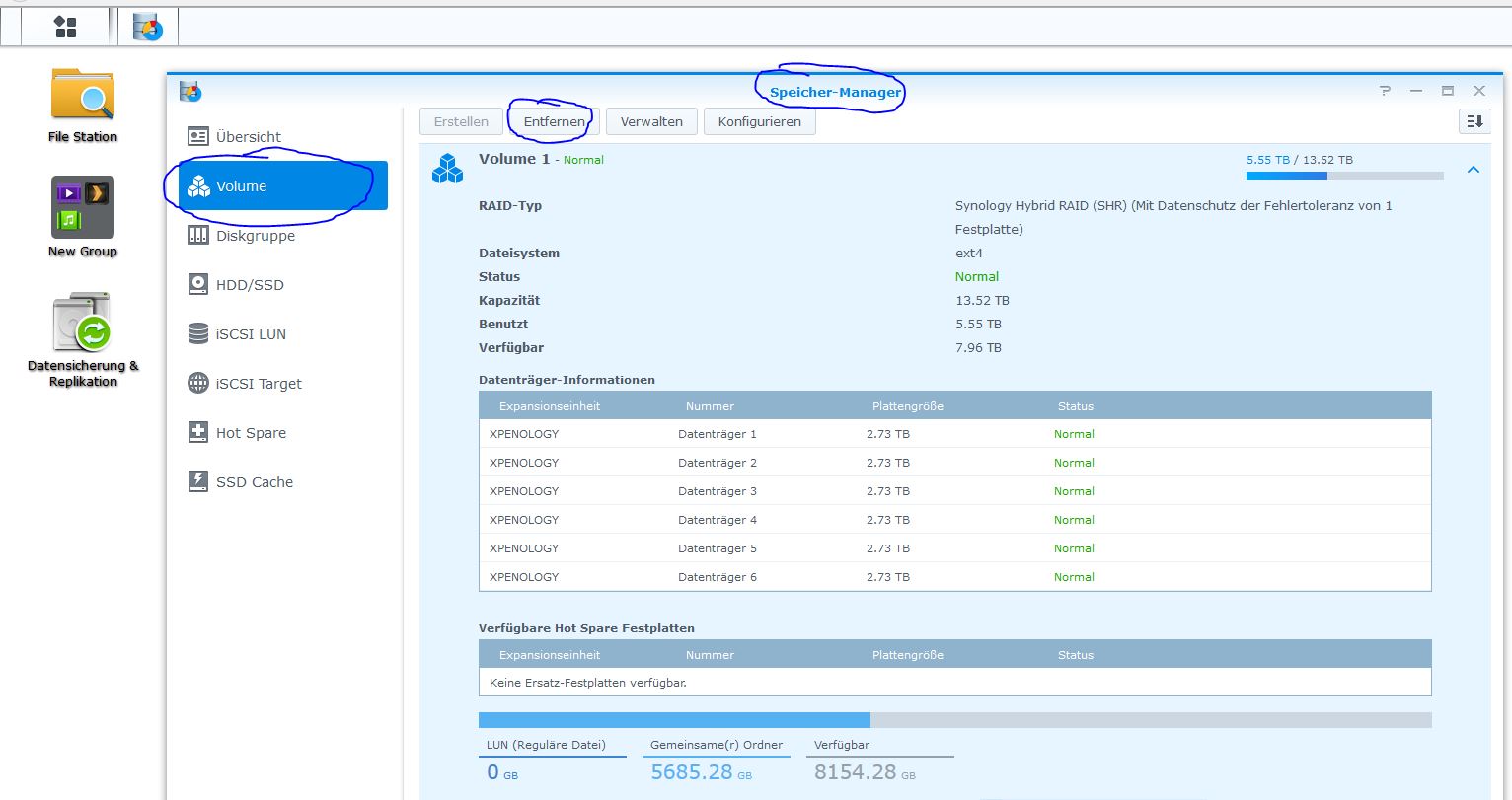

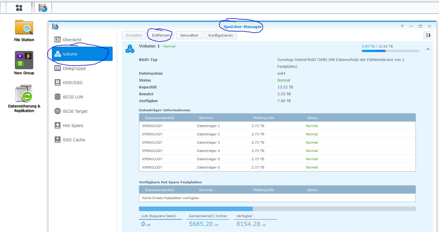

Wenn ich dann wieder ein oder mehrere Volumes erstellen will bietet er mit wieder nur Raid an?!
/edit2
Ich glaube ich hab es. Man muss jeden Datenträger einzeln initialisieren.
