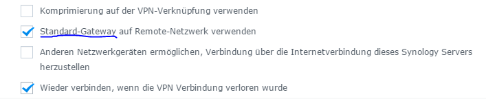

Aber die DS kommt über das VPN ins internet? Du hast schon den Hacken angemacht das aller traffic über dieses vpn gehen soll?

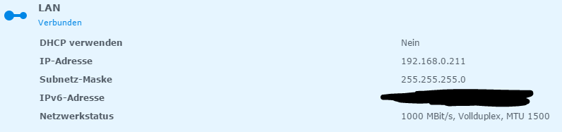

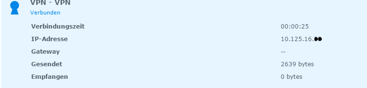

Ups das hätte ich evl. früher sagen sollen:
Er findet keinen Gateway...
Trotzdem hält er die Verbindung.
Aber warum findet er den Gateway nicht?
1) Eine 10er IP brauchst du nicht zu schwärzen .. das sind nicht geroutete interne IPs :-p
2) Da ist das Problem, und das kommt vom VPN-Anbieter .. mal in derren FAQ/Forum geschaut?
Ja stimmt ich bin doof :rolleyes:
Ja bin schon seid einer Woche da dran das Problem zu lösen :( Was mich wundert ist halt, dass alles super funktioniert wenn ich die Verbindung mit meinem Windows-Rechner aufbaue nur das NAS streikt.

Setz mal das Häkchen bei "Komprimierung ... verwenden", damit sollte es funktionieren. Davor aber alle vorher erstellten Profile löschen und auch die config des VPN Anbieters hat im ovpn Ordner von Synology nichts zu suchen.
