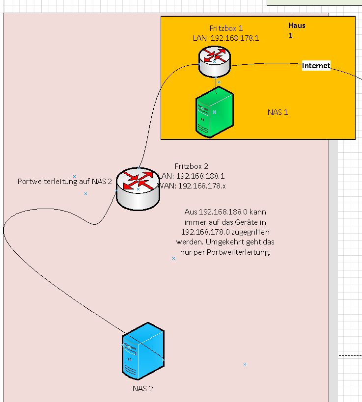

Entweder 1 LAN aus beiden NEtzen machen, wie es @Wilhelm14 schreibt, oder als Ergänzung zu meinem Post oben mal ein Bild. Habe zwar nicht die Existenz eines NAS 1 herausgelesen, aber ich habe es mal hinzugefügt, der vollständigkeithalber:
Reaktionen: MentorK
conf_t schrieb:
Portweiterleitung an deiner Fritzbox (nicht an der des Schwagers) für die betreffenden TCP-Ports mit Weiterleitung an dein NAS richten.
Dein Schwager kann dann das NAS unter der "WAN"-IP deiner Fritzbox, was wohl durch die Routerkaskade die 192.168.178.x ist, erreichen.
Ich habe selbst eine Routerkaskade (aus anderen Gründen) im Einsatz.
Ein VPN ist da nicht nötig.
Das ist in diesem Fall das richtige Vorgehen. Deine Fritzbox wirkt gegenüber der Fritzbox deines Schwagers wie eine Firewall gegenüber einem WAN. Daher musst du auf deiner Firewall eine bzw. zwei Portfreigaben einrichten, welche auf die IP des NAS zeigen. Dein Schwager greift dann mit der WAN-IP deiner Fritzbox auf dein NAS zu. Soll ein anderer Dienst abseits des Web-Interfaces genutzt werden, sind andere Ports freizugeben.
Grundsätzlich also folgendes:
  • Portfreigabe\Weiterleitung auf deiner Fritzbox (im Standarf sinds 5000 (http) und 5001 (https) an die IP deines NAS
  • Im Netz des Schwagers Aufruf der Weboberfläche mittels https://<IP-deiner-Fritzbox>:5001

@conf_t
Ein schönes Bildchen. :)
Würde auch nur auf der FB 2 eine Portweiterleitung an das NAS machen, mehr ist nicht nötig.
conf_t vielen Dank. Dein Schaubild stellt genau unser Netzwerk dar, nur NAS 1 gibt es nicht. Nun habe ich ja mehrere Anhaltspunkte und Herangehensweisen.
