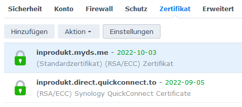

Das war hilfreich. Er meint, dass mein Zertifikat ungültig ist.
Jetzt muss ich mich nur irgendwie verbinden, weil er mein PW nicht mehr frisst. Aber ich bin schon mal ein Schritt weiter :)
Reaktionen: Korben2206
Mein Zertifikat ist aktuell (nun wieder). Ich kann mich am PC und auf dem Handy ganz normal verbinden, aber in der Drive App gibt es keine Synchronisierung oder ich kann in meinen Share Folder nichts herunterladen.

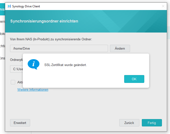

Nachtrag ich wollte gerade einfach eine neue Synchronisierung anlegen. Wenn ich auf den gezeigten Ändern Button klicke, erscheint diese Meldung.
Habe ich probiert (siehe Meldung oben). Auch wenn ich einfach Fertig klicke, dann erhalte ich keine Verbindung zum NAS über die Software.

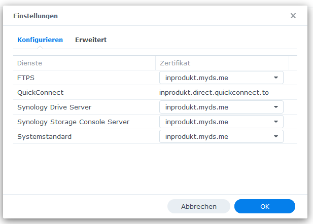

hmm.. mal in den Einstellungen gecheckt welches Zertifikat für den Drive Server verwendet wird?
Klick mal auf Einstellungen.. da sollte stehen welche Anwendung welches Zertfikat nutzt.
hm.. und du verbindest den Client auch mit inprodukt.myds.me nehme ich an.
