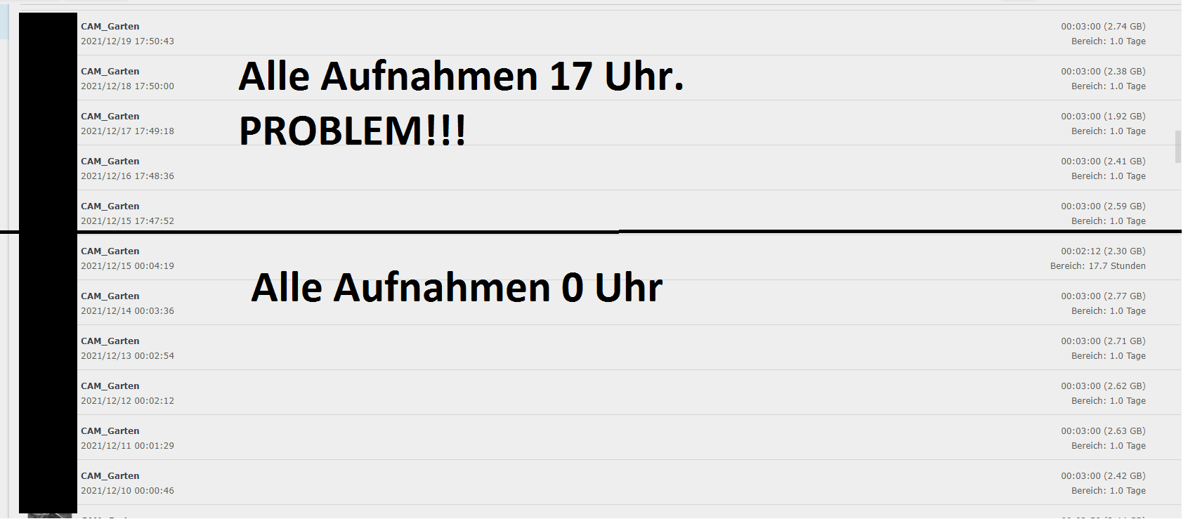

Hallo Leute,
können bitte mehrere Personen prüfen ob sie ebenfalls den Bug haben das der Intelligenter Zeitraffer nicht mehr um 00:00 startet?
Vorher war das so:
Eine Aufgabe die 24 Stunden dauerte startete immer um 00:00 und ging im Ideal Fall bis 24:00. Also exakt 24 Stunden. Das ist auch die Dauer der Aufgabe.
Wurde die Aufnahme unterbrochen durch den Ausfall der Kamera etc. startet eine neue Aufnahme sobald die Kamera wieder verfügbar ist. Aber mit beginn des neuen Tags also um 00:00 wurde aber immer eine neue Aufnahme gestartet.
Der Fehler hat sich bei mir definitv mit einem Update am 15.12.2021 eingeschlichen. Den genau seit dem Update Tag funktioniert das nicht mehr.
Der "Lokale" Support Mitarbeiter , (Ich hab den schon versucht über ein neues Ticket zu wechseln) geht auch nicht mit darauf ein, dass der Fehler seit dem Update besteht.
Ich habe stattdessen Anforderungen bekommen die ich mit Ausnahme der Reproduzierbarkeit (Keine Ahnung wie ich den Bug reproduzieren soll) und dem Debugfile alles gemacht. Wie man aus der Surveillance Station ein Debug bekommt hat man mir angeblich in einer separaten E-Mail geschickt. Die habe ich aber nie bekommen. Weiß das einer?
Vorher war das so:
