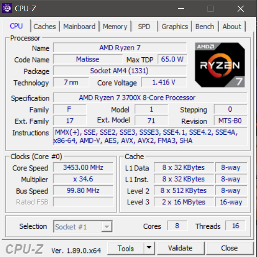

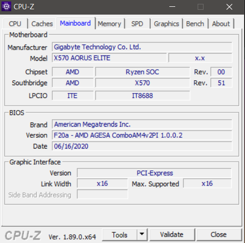

Gigabyte X570 Aorus Elite - Bios F20
Chipsettreiber: 2.07.14.327
Ryzen 3700x - stock
Inno 3D GTX 1060 6GB - Driver: 456.71
Crucial Ballistix Sport 16GB - 3200 mhz - xmp active
Seasonic Focus PX-850 Watt
Windows 10 - v2004

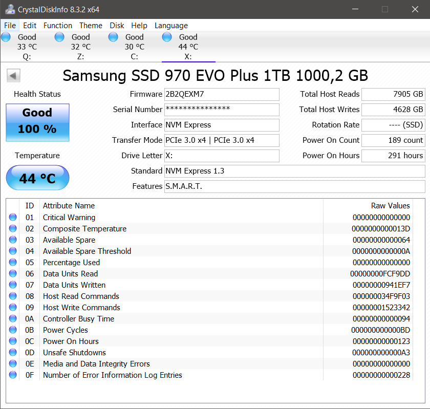

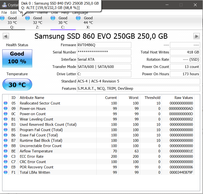

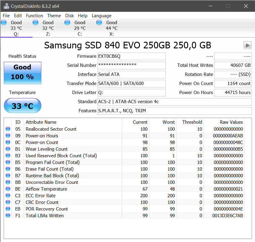

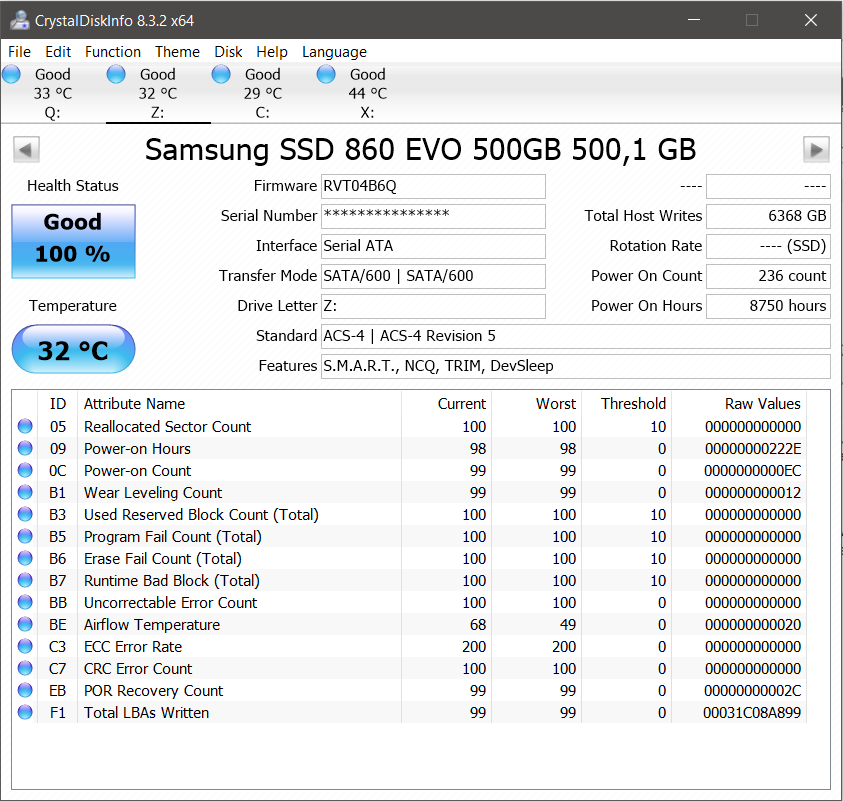

Stelle hier mal Screenshots von CrystalDiskInfo hoch.
Und schaue bei der Gelegenheit auch gleich, ob es in Bluescreenview Einträge gibt.
BIOS aktuell? Wenn nicht, aktuell machen + CMOS Reset anschließend.
Dann siehst du auch gleich, ob das Problem auch ohne XMP auftritt.
Wenn ja, kannst du mal nur einen RAM-Riegel im 2. Stick laufen lassen und schauen, ob's dann geht.
Hier Bilder von Crystal Disk: https://imgur.com/a/hycHhSx
Bios gibt es sogar ein neues. Wollte ich aber erstmal vermeiden zu updaten, da das Problem erst seit kurzem ist und ich die F20 version schon eine Weile ohne Probleme benutzt habe. Dennoch werde ich das natürlich auch probieren. Das Ding ist, die Spiele gingen vorher auch ohne Probleme, ist vor 2 Wochen plötzlich aufgetreten mit Rocksmith. Hab ich mir gedacht dass evtl das 2004 win update was zerschossen hat. Als ich dann heute SWTOR runtergeladen habe und das selbe passiert ist, hab ich mir langsam Sorgen gemacht. XMP läuft auch seit 1 Jahr ohne Probleme. Dennoch schonmal danke für die Hilfe.
OK, du kannst ja auch mal dein jetziges Windows z.b. mit Macrium sichern und das neueste Clean installieren, insbesondere, wenn du das Windows Update als Ursache vermutest - da ist nichts verloren.
Wenn das nicht hilft, kannst du einfach wiederherstellen.
Ansonsten würde ich dennoch mal mit einem CMOS Reset testweise vorgehen.

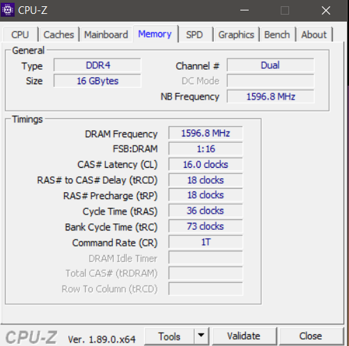

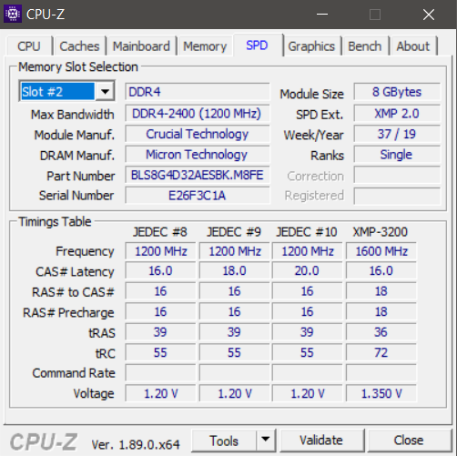

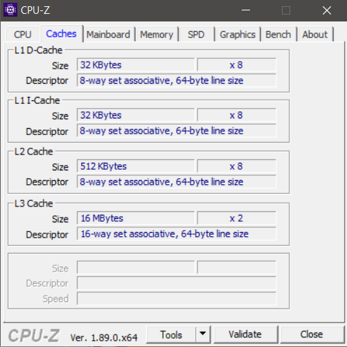

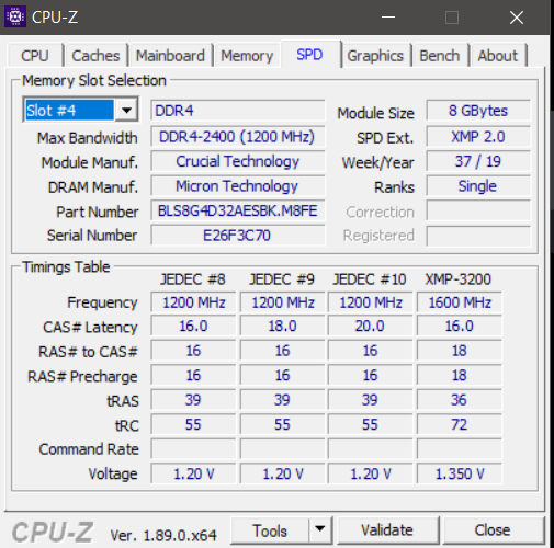

Hier Bitte

Und Dein Arbeitsspeicher Crucial BLS8G4D32AESBK.M8FE
ist nicht wirklich mit Deinem Motherboard kompatibel. Der Steht nicht in der QVL Liste des Motherboard.
https://download.gigabyte.com/FileList/Memory/mb_memory_x570-aorus-elite_matisse_200918.pdf
Du solltest den Arbeitsspeicher austauschen.
