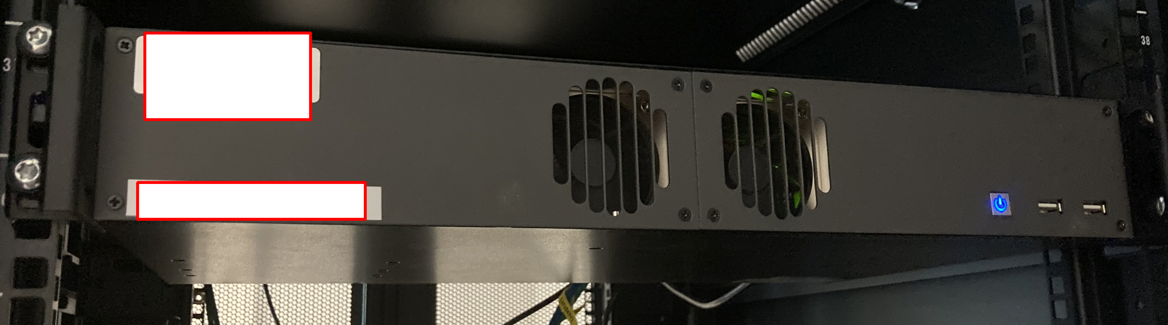

eYc schrieb:
Was macht er denn da?
Sicher stehen? Hab ein Bild in den Anfangspost gepackt.

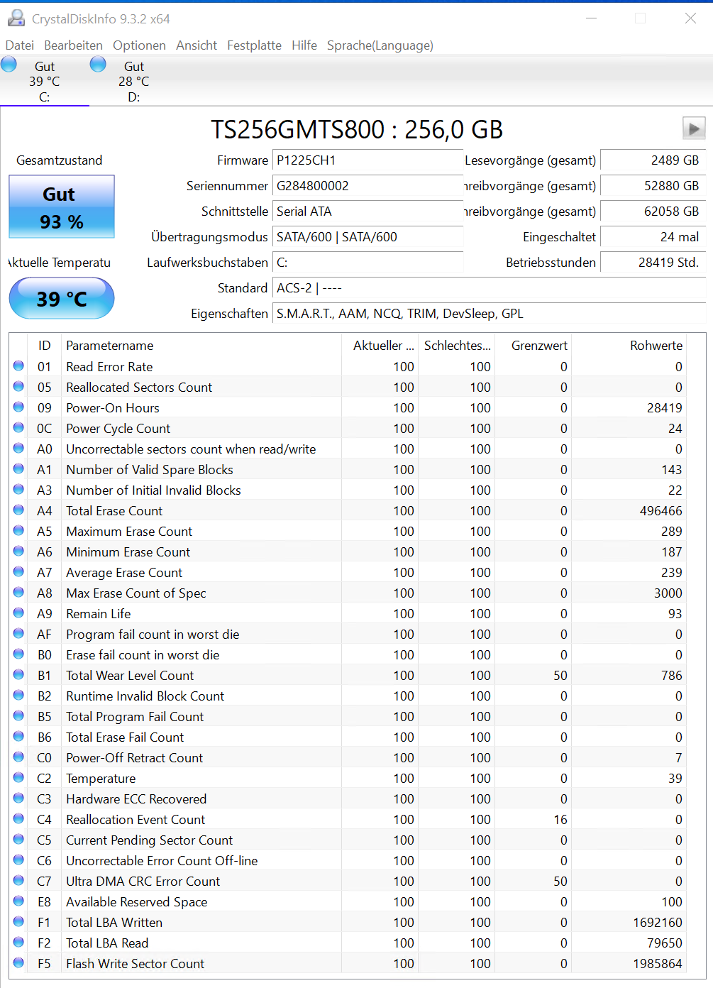

Datenträger (welche(r) auf Fehler und aktuelle Firmware geprüft?
Was für ein RAM genau? Läuft der mit XMP?
Datenträger habe ich mit CrystalDisk geprüft hab ich jetzt erstmal nix dramatisches gesehen
