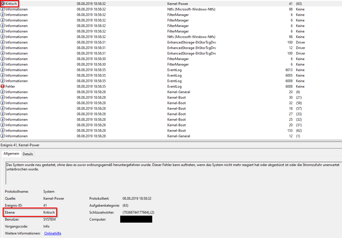

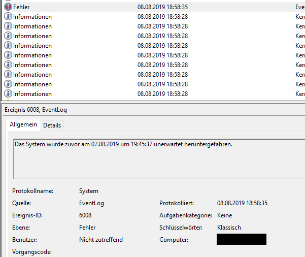

Ich habe auch die beiden folgenden Auszüge im Eventlog entdeckt, was auch quasi genau das Phänomen beschreibt.
Die Vermutung liegt iwie nahe, dass es das Netzteil ist, bzw. an der Stromzufuhr etwas nicht stimmt. Hat da jemand Erfahrung und kann mich hier unterstützen?

Der Kernel Power, mit der ID 41 (Kritisch) erscheint übrigens nach jedem Neustart des Systems,
wenn es zuvor nicht ordungsgemäß heruntergefahren wurde.
Besorge dir ein geeignetes Netzteil um das ganze zu überprüfen.
