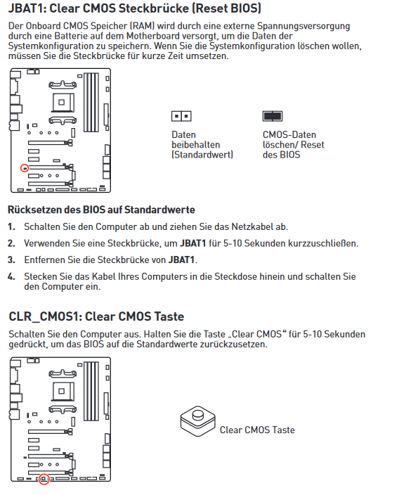

BIOS Reset machen und Defaults laden. Was passiert dann?
Mach mal ein kpl CMOS Reset. Batterie ca 5 min raus, CMOS-Jumper setzen, danach wieder umstecken und Batterie rein. Vorher Netzstecker raus! Siehe auch Anleitung im Handbuch des Mainboards!
Bei neuer CPU kann die Initialisierung danach ggfls etwas länger dauern.
https://download.msi.com/archive/mnu_exe/mb/M7B79v3.0-EURO.pdf

Edit2: Das manuelle Laden der Defaults hat nichts gebracht.
