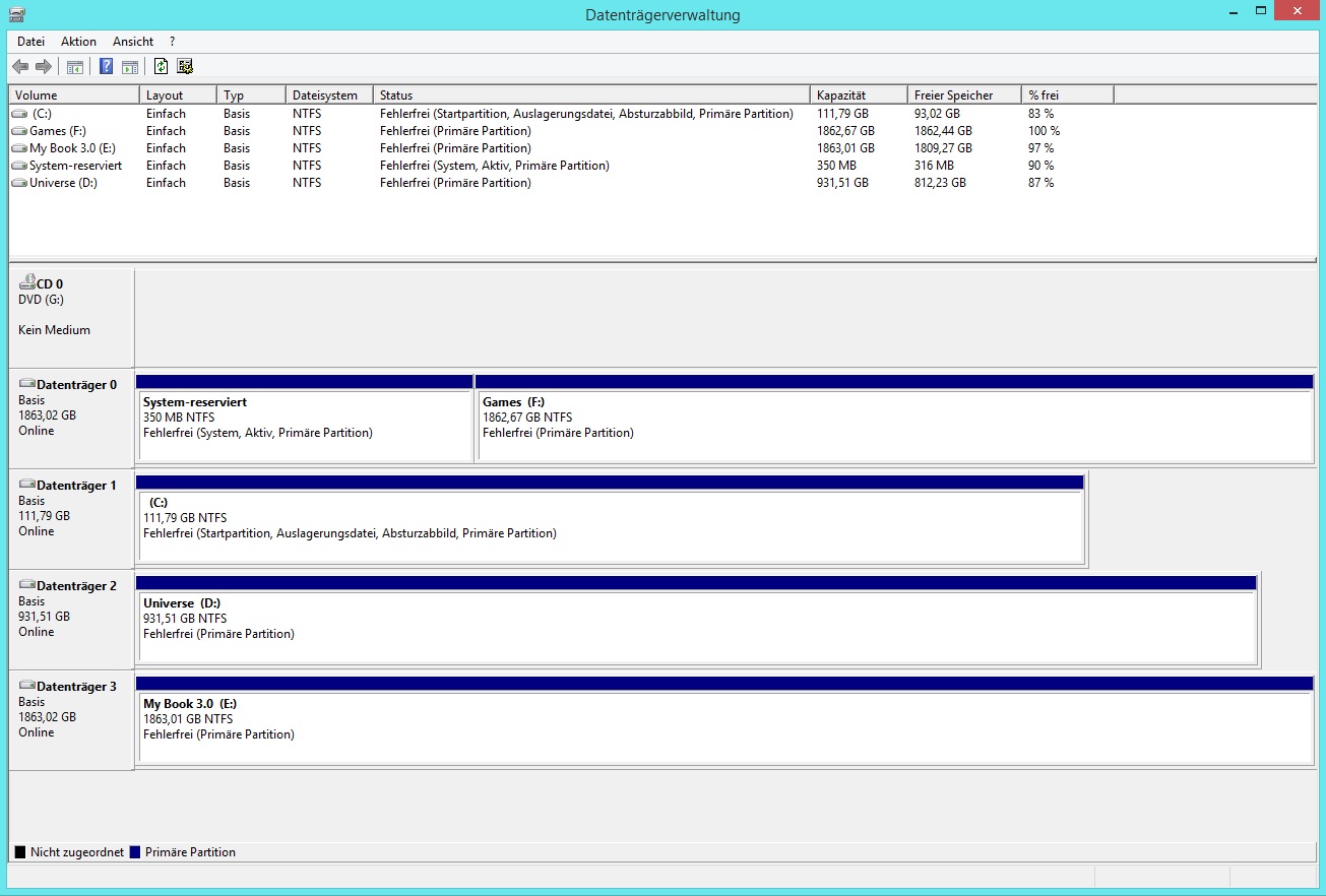

ich habe das neue Windows 8.1 inklusive Update 1 von MSDN clean auf meine SSD installiert. Bei der Installation hatte ich folgende Festplatten:
  • SSD - Nicht zugewiesener Speicher auf Datenträger (Da drauf habe ich Windows installiert.)
  • HD1 - Nicht zugewiesener Speicher auf Datenträger
  • HD2 - Bereits partitioniert
  • HD3 - Bereits partitioniert
Nach der Installation habe ich dann gesehen, dass Windows automatisch die 350 MB grosse "system-reserviert" Partition auf meine HD1 getan hat. Der Rest der HD1 ist nicht zugewiesen, also habe ich da draus eine Partition erstellt für mich (siehe Bild).

Ist das normal/absichtlich von Windows? Bringt das irgendwelche Performanceprobleme, wenn die "System-reserviert" Partition nicht auch auf der SSD ist? Ich glaube nicht, da die Partition nur für Wiederherstellungszeug usw... gebraucht wird, oder?
Ich hab die Vermutung das diese Partition immer auf der Festplatte landet, die auf dem SATA Port mit der kleinsten Nummer liegt. Bei mir ist die SSD auf dem ersten SATA Port und bei der Installation ist die Partition dort gelandet.

Normalerweise sollte die SSD immer an den SATA Port mit der kleinsten Zahl( meisten 0)angeschlossenwerden, sonst wird auf dem Datentraeger der da angeschlossen ist die 350MB system reservierte Partition erstellt. Deshalb rate ich immer, alle anderen Platten bei der Installation voruebergehend abzuklemmen.
Wenn Du die HDD naemlich jetzt mal abklemmst wirst Du Windows nicht starten koennen, bzw nur wie Moselbaer das beschreibt nur ueber die Windows Reparatur zum laufen zu bekommen.
Die system-reserviert wird standardmäßig auf Datenträger 0 angelegt und das ist bei dir eine HDD. So richtig steuern kann man oft nicht, welches Laufwerk Datenträger 0 ist, daher wird auch immer empfohlen, bei der Windows Installation alle anderen HDDs/SSDs abzustecken, dann kann sowas nicht passieren.
Es ist jedenfalls besser, wenn die system-reserviert auf dem Laufwerk liegt, auf dem Windows installiert ist. Bei der jetzigen Konfiguration bootet Windows nicht mehr, wenn du die HDD mit der system-reserviert mal abstecken solltest.

Ja gibt verschiedene Möglichkeiten. Ich habe jetzt die SSD in Port 1 gesteckt und mit allen HDs Windows installiert und es hat geklappt. Danke
