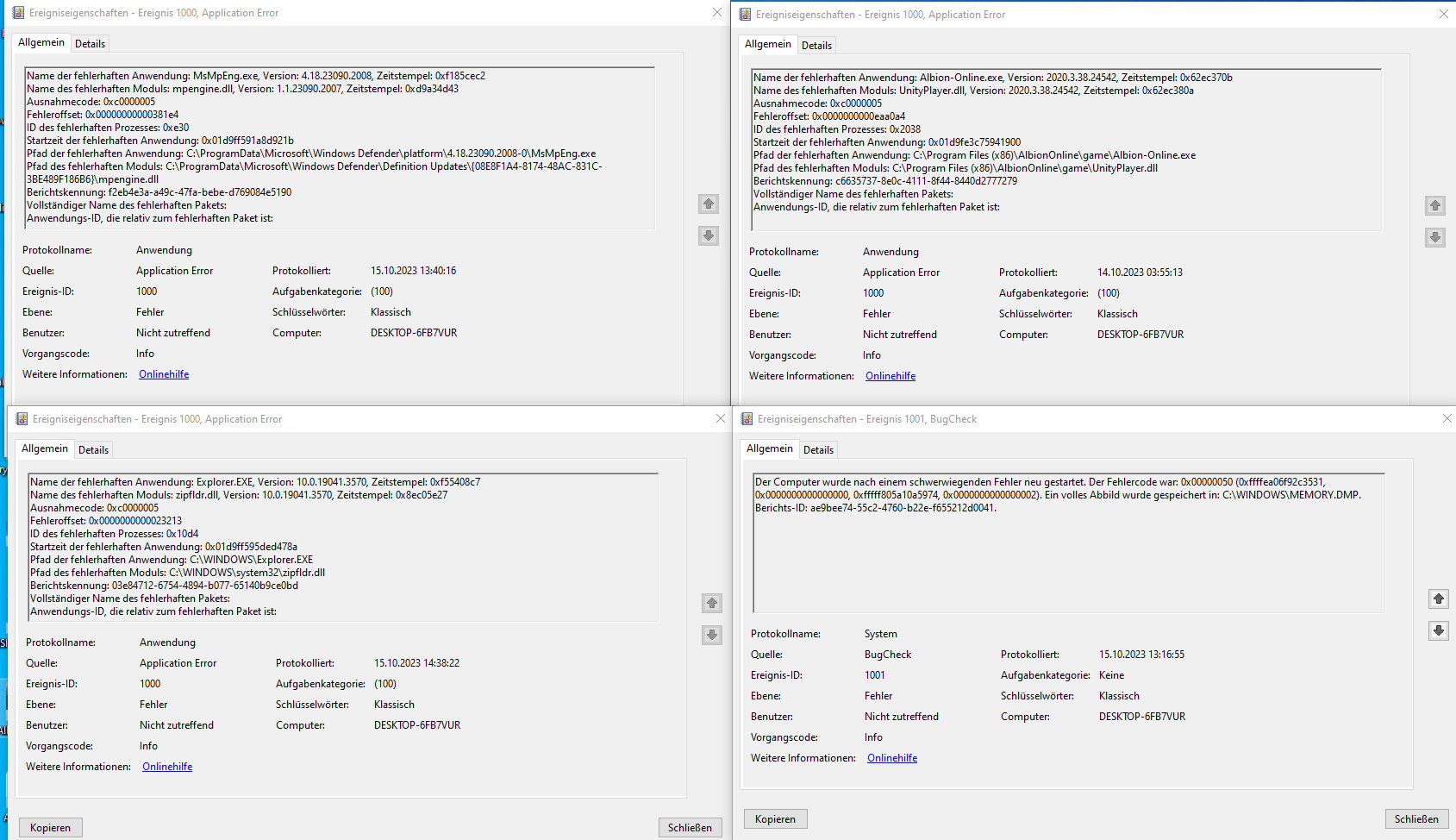

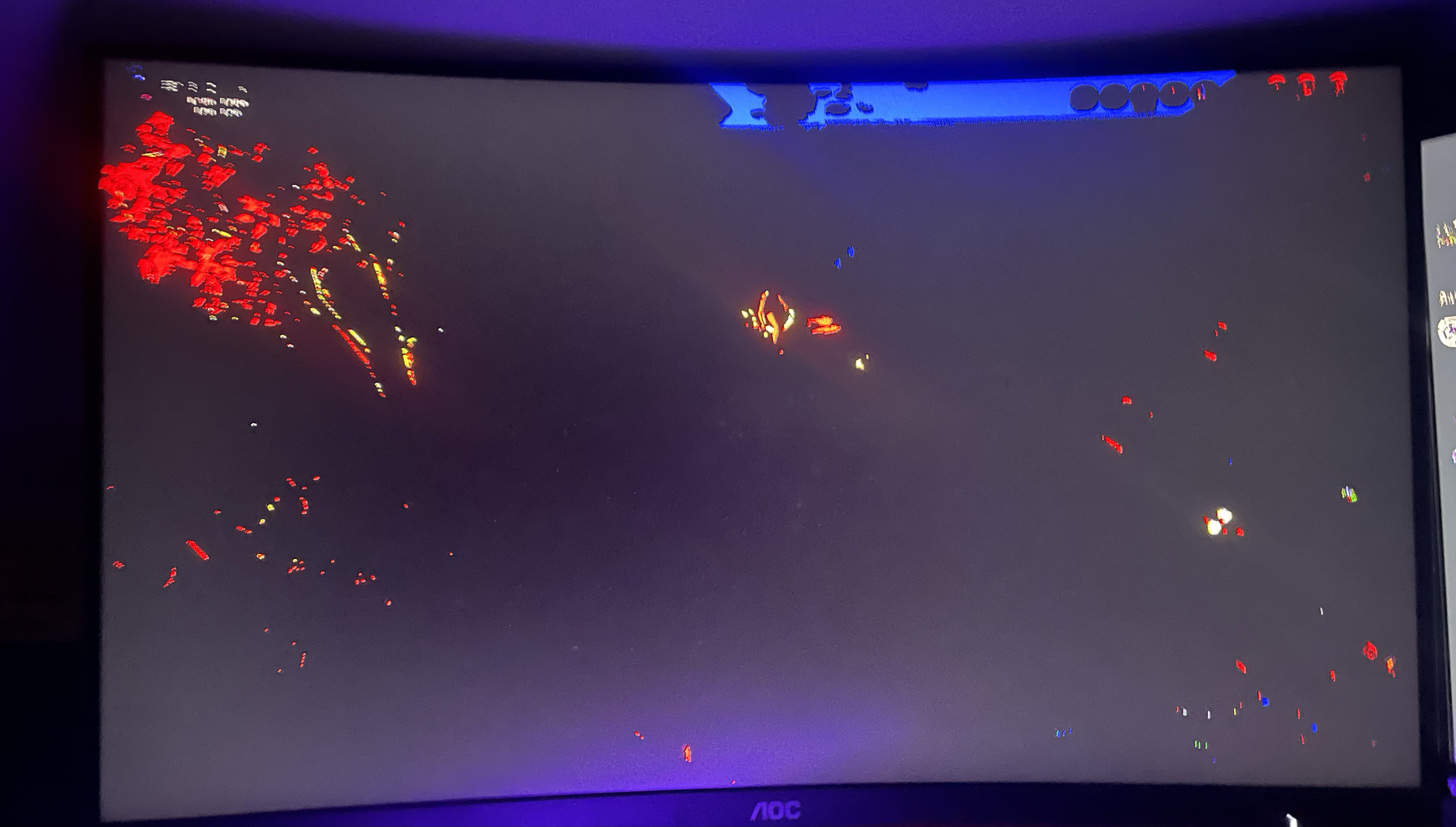

ich bekomme in letzter Zeit immer mal wieder Spielabstürze und teils auch komplette Systemabstürze (Foto2). In den Ereigniseigenschaften werden immer verschiedene Gründe des Absturzes genannt (Foto1). Es wurden in letzter Zeit keine neuen Teile eingebaut.

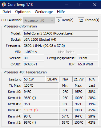

Habe gerade CoreTemp heruntergeIaden und gesehen dass ich beim Öffnen von SpieIen bereits bei manchen Kernen auf 100 Grad bin. Ich geh maI davon aus, dass das nicht normaI ist... Das liegt dann warscheinlich an dem CPU-Lüfter oder? Habe bisher nur den Boxed KühIer eingebaut.
Dem is zu warm, schau mal ob er dreht oder Staub gebunkert hat... vlt auch auch Paste hart.
Du verlierst dadurch merklich Leistung aber Abstürze sind eigentlich seit Jahrzehnten kein Symptom von hohen CPU Temperaturen solange 100°C nicht massiv überschritten werden. Trotzdem beheben bzw. beheben lassen. Ein 25-30€ Kühler ist schon sinnvoll.

Läuft den der Lüfter auf volllast wenn das Game läuft? Wenn nicht hast du ein Tool das den Lüfter drosselt oder die wärneleitpaste/Pad ist porös oder weggeraucht
Der Fehler 0xC0000005 deutet auf beschädigte Festplatten hin.
Laß die mal prüfen:
Eingabeaufforderung als Administrator - chkdsk c: /b
Bei C: dauert es etwas länger und wird erst nach einem Neustart durchgeführt.

Hi... habe gerade einen neuen CPU-KühIer eingebaut und die Temperaturen haben sich von konstant 100Grad auf ungefähr 40Grad verändert. Beim wechseIn ist mir aufgefaIIen, dass die aIte WärmeIeitpaste kompIett verhärtet/aufgeIöst war. FaIIs die ProbIeme noch einmaI zurückkommen werd ich bescheid geben.

Die FestpIatten habe ich überprüft und es kam nichts raus. Gehäuse ist das NZXT H510 FIow und ich habe nur den boxed KühIer verwendet.
