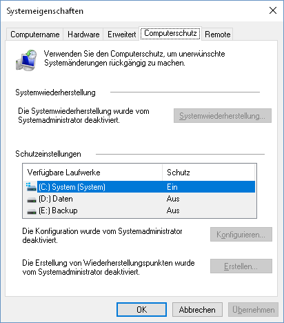

Systemwiederherstellung bzw. Computerschutz war bereits deaktiviert, aber ich habe gerade in den Tiefen der Einstellungen selbst herausgefunden wo ich sie löschen konnte und habe jetzt wieder 54GB frei. Falls es jemandem hilft habe ich den Screenshot angehängt. Komisch finde ich nur dass trotz Deaktivierung eine maximale Belegung überhaupt eingestellt sein kann.
Dann hast du die Systemwiederherstellung anscheinend nicht vollständig deaktiviert gehabt, siehe auch mein Screenshot im vorherigen Beitrag von mir.
Bei vollständig deaktivierter Systemwiederherstellung ist System Volume Information auch im Prinzip leer, siehe
Komisch, dann wäre die Frage wie man sie wirklich vollständig deaktivieren kann. Die Einstellung war ja schon auf "Aus" und "Computerschutz deaktivieren". Trotzdem danke für euere Hilfe!
