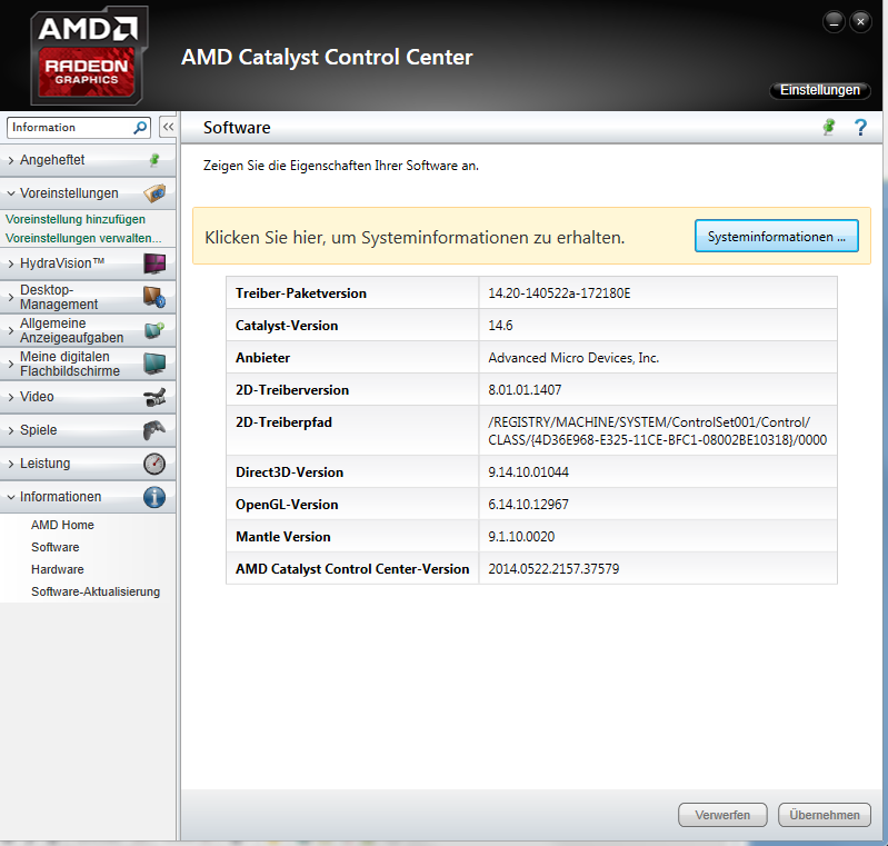

Treiberinformationen im Catalyst Controll Center:

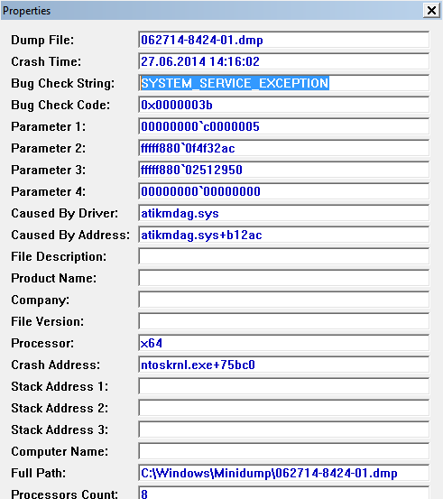

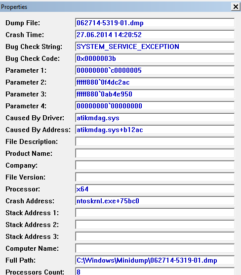

Bluescreenview Properties:
Treiber runter (wenn Beta Treiber, dann WHQL Treiber drauf, ansonsten wenn WHQL mal Beta Treiber drauf)
Sorry, ich bin mehr ne Laie ... :) Wie soll ich die Treiber deinstallieren? Hab auch die Treiberinformationen aus dem CCC oben eingefügt.
Edit: Ich werde jetzt mal die 14.6 Beta Treiber vom 24.06.2014 installieren. Komischerweise läuft der PC jetzt seit ca 30 Minuten wieder ohne Abstürze.

Der Fehler wird vom Grafikkartentreiber (atimdag.sys) verursacht.
Den Treiber der Grafikkarte neu installieren.
