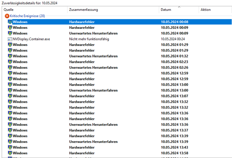

ich habe seit Anfang dieser Woche wahllose System-Freezes. Keine Blue/Black Screens. Es kann sein, dass das nach 10 Minuten passiert oder erst nach über 2 Stunden. Eben hatte ich es auch direkt zur Anmeldung bei Windows. Unabhängig davon, ob Last anliegt oder Idle. Manchmal schafft das System dann einen Neustart, aber auch nicht immer. Ansonsten verhält sich das ganze System vollkommen normal.

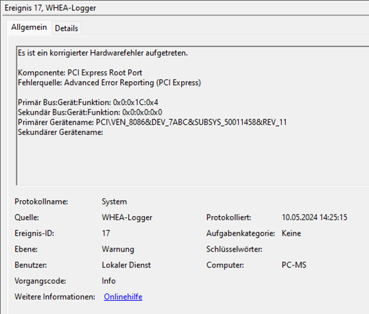

In der Ereignisanzeige konnte ich einen kritischen Fehler auf nvlddmkm mit der Event-ID 0 ausmachen, der mich auf die Grafikkarte aufmerksam machte. Viel mehr stand da leider nicht. Über eine Warnung in der Ereignisanzeige kam ich auf die PCI-Express-Schnittstelle, die auch mittlerweile zu Tausenden die Ereignisanzeige verstopfen, sodass ich die Absturzfehler gar nicht mehr einsehen kann.

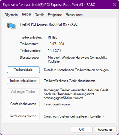

Der Absturz kommt sicher dann zustande, wenn besagter Hardwarefehler nicht korrigiert werden kann. Ich konnte das Problem über den Gerätenamen auf das Systemgerät Intel PCI Express Root Port #5 – 7ABC eingrenzen. Im Geräte-Manager ist aber nichts auffällig.
Das steht in der Zuverlässigkeitsüberwachung von heute:

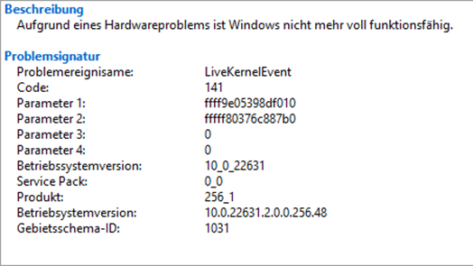

Bei allen Hardwarefehlern steht identisch folgendes:

LiveKernelEvent 141 geht immmer Richtung GPU, oftmals liegt es auch an der Stromversorgung dieser.

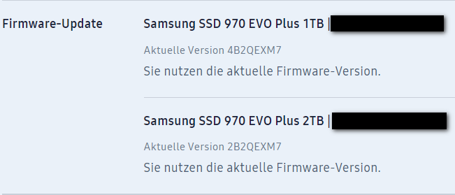

P.S. prüfe auch nach ob es für deine Samsung NVMe Firmware Updates gibt

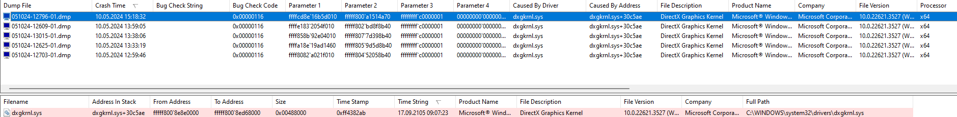

Drewkev schrieb:
Also auch keine .dmp-Dateien unter C:\Windows\Minidump?
Hängt ein Monitor am Mainboard?
Den Pfad kannte ich noch gar nicht. Ja, da sind *.dmp drin. In der aktuellsten Datei finde ich das:
Oder muss ich nach was anderem schauen?
https://tuhlteim.de/samsung-ssd-firmware-update
Den Befehl habe ich bei vorheriger Recherche auch entdeckt. Ich bin nur etwas unsicher, was der genau tut. Microsoft beschreibt das mit "Verwenden Sie die erzwungene Option, um die erweiterten PCI Express-Funktionen außer Kraft zu setzen und ältere PCI Express-Verhalten zu verwenden."
Hört sich weniger so an, als wenn ich das möchte ;)
Die NVMe sind auf aktuellstem Firmware-Stand:
Es gab Mainboards bzw Chipsätze, da waren die korrigierten PCIe Root (WHEA 17) nur ein BUG, kosmetisch und konnte man ignorieren.
Wurde später von den MB Hersteller mit Bioss Updates gefixt.
Gar nicht mal lange her, betraf aber wohl AMDs soweit ich mich erinnere.
Evtl. mal ein Bios Update machen.

SYMBOL_NAME: nvlddmkm+1494a70
MODULE_NAME: nvlddmkm
IMAGE_NAME: nvlddmkm.sys
STACK_COMMAND: .cxr; .ecxr ; kb
FAILURE_BUCKET_ID: 0x116_IMAGE_nvlddmkm.sys
OSPLATFORM_TYPE: x64
OSNAME: Windows 10
Der Fehler ist bei der Grafikkarte zu suchen.
Der Stopp Fehler wurde ausgelöst durch den Grafikkartentreiber nvlddmkm.sys . So steht es in der Dumpfile
Jop, schon klar. Das heißt aber noch lange nicht, dass die Grafikkarte schuld ist. Mein erster Gedanke wäre auch die Grafikkarte gewesen, aber da der TE diese schon getauscht hatte und denselben Fehler bekommt, wird es sicherlich was anderes sein. Außerdem zeigt der WHEA 17 ja doch noch in eine andere Richtung. Durchaus möglich, dass der Fehler im Dump nur ein Folgefehler ist bzw. derjenige ist, der letztendlich zum BSOD führte.
