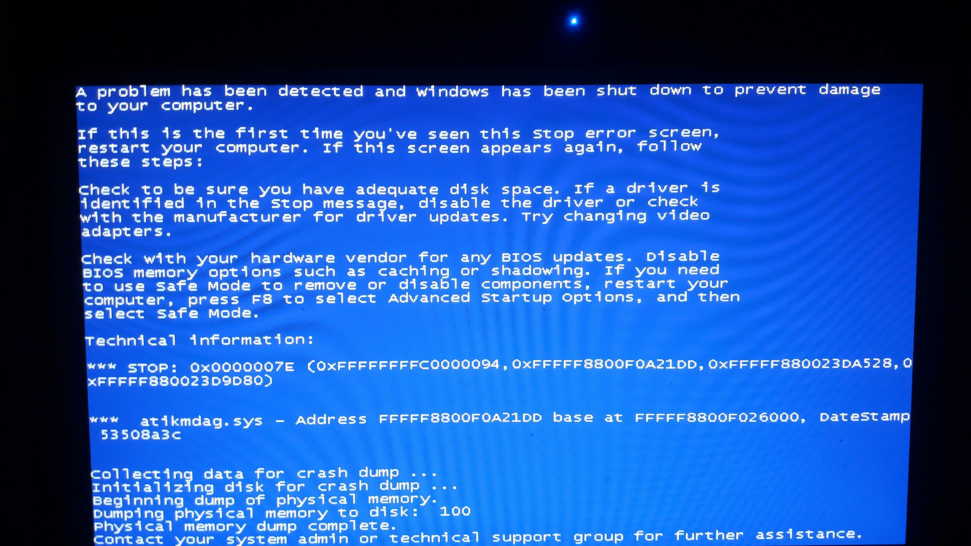

Servus liebe Forenfreunde und WIN7-Experten,
mir schmiert seit 3 Tagen täglich mehrfach das System ab. (Vorher hab ich den PC 14 Tage nicht genutzt und der PC hatte sich mehrere Win7 Updates installiert.)
Manchmal ist der Bildschirm schwarz oder Bild eingefroren.
Wenn doch Fehlermeldung dann kommt immer die gleiche. Dann steht da folgendes:
Nehmen wir mal an die Hardware ist okay. - Wie bekomme ich wieder Stabilität rein?
Danke im Vorab!
LG

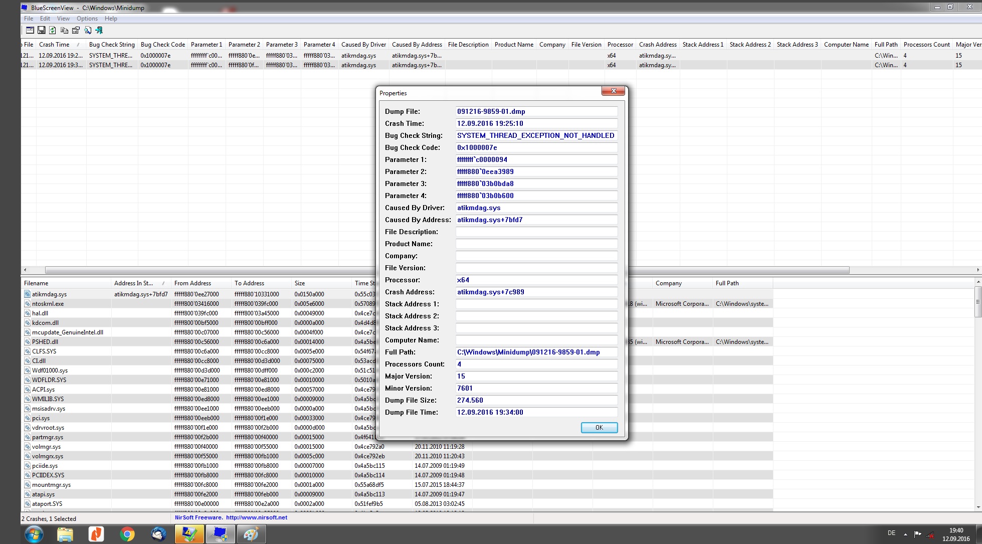

Lade dir Bluescreenview runter und zeige die Übersicht.

Radeon-Treiber mal komplett deinstallieren, eventuell so einen DriverCleaner laufen lassen, und neuen stabilen Grafikkartentreiber installieren. Der Bluescreen kommt wegen dem Grafiktreiber. Kann natürlich auch die Grafikkarte oder dein Arbeitsspeicher rummucken, besonders wenn der RAM kaputt is kann alles im Bluescreen stehen.

Bluescreenview starten und einen Screenshot davon hochladen.

BluescreenView-Screenshot:
Was ist die Ursache?
Soll ich jetzt PC aufschrauben und ein Grafikkarte ausbauen um zu checken ob mit einer Karte und 2 Bildschirmen stabil läuft?
Worauf muss ich dabei achten?
Danke im Vorab!
Ja, sieht nach defekter Grafikkarte aus.

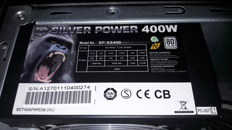

Liegt es doch an einem Windows7-Update oder ist mein Netzteil zu schwach um beide Karten mit Power zu versorgen?
Bin sehr dankbar für eure Unterstützung und für Ideen wie ich wieder schnell normal mit 4 Monitoren weiter arbeiten kann.
LG
Naja ... gut ist das Netzteil nicht. 400 Watt sollten zwar reichen ... aber wer weiß, was wirklich ankommt.
Wenn beide Karten fehlerfrei laufen, würd ich als nächstes das NT vermuten.

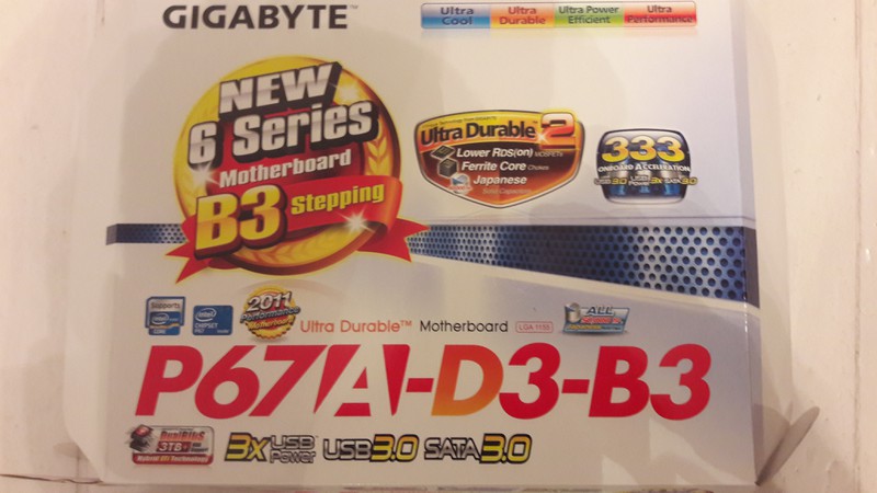

Was für ein Mainboard hast du genau? Man müsste mal gucken, ob das das Normalverhalten bei einer Graka im 2. Slot ist. Falls nicht, brauchst du mindestens ein neues Board.
das Problem besteht leider weiter.
Wie stelle ich fest ob nun das Netzteil oder etwas anderes wie z.B. das Motherboard die Ursache ist?
Dieses Board ist eingebaut:
Gigabyte P67A-D3-B3
Danke im Vorab!
LG
Das Board unterstützt wohl eine Graka im 2. Slot.
D.h. der Slot ist defekt -> Neues Board.
