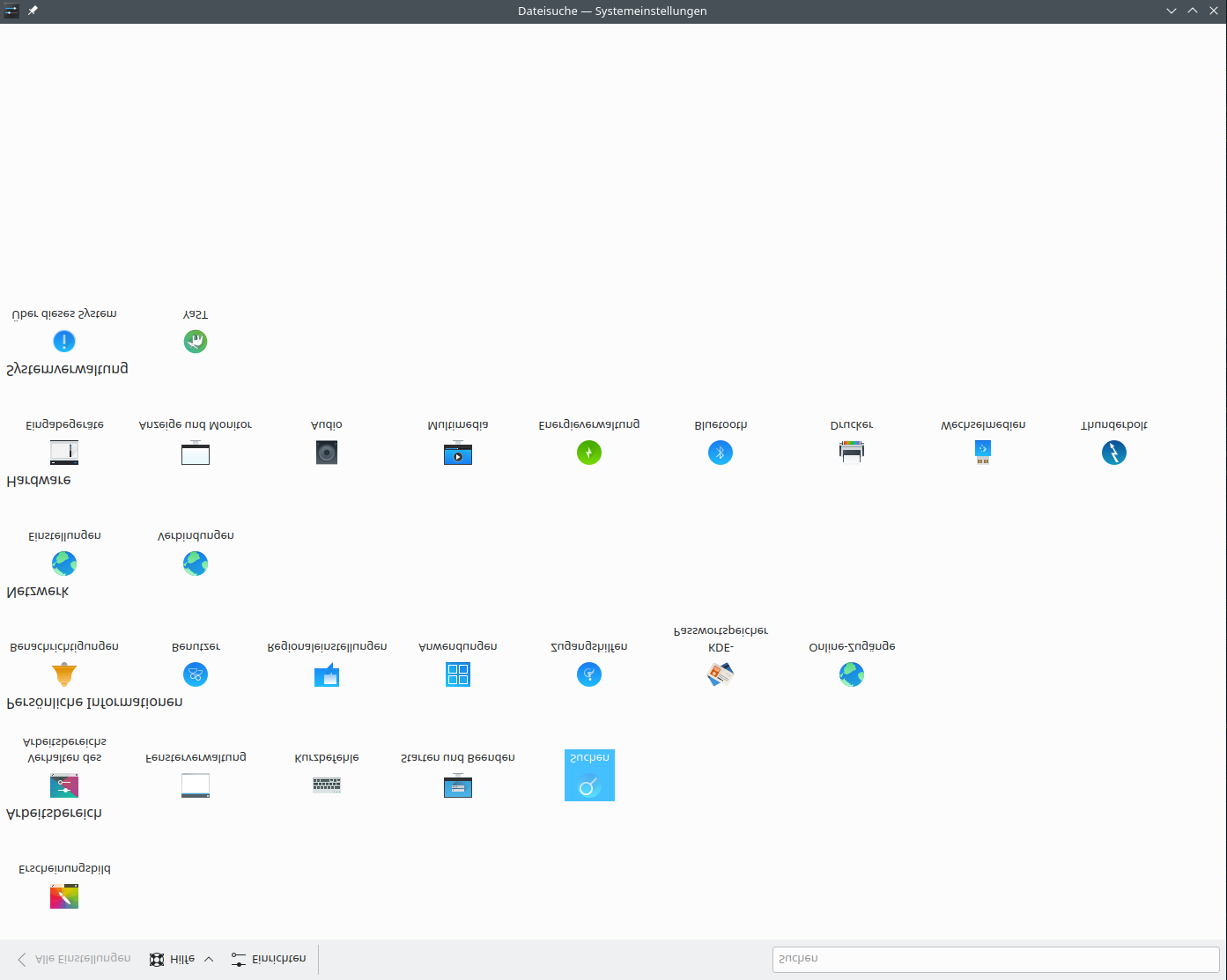

Hallo zusammen!
Ich möchte nur kurz fragen, ob das auch bei jemanden von euch auftritt?
Seit dem, ich glaube dem vorletzten größeren Update, tritt das auf.
Wenn ich unter KDE und Wayland die Systemeinstellungen öffne und dann darin etwas anklicke (egal ob mit der Maus oder über die Tastatur), wird die Systemeinstellungen auf den Kopf gestellt.
Und ich habe festgestellt, um daraus wieder rauszukommen, bzw., dass die Auswahl und die Systemeinstellungen wieder richtig rum angezeigt wird, muss ich links oben auf das Icon "Weitere Aktionen für dieses Fenster" und dann auf "Weitere Aktionen" und dann einen Haken in "Keine Umrandung" setzen.
Und unabhängig davon, wird der Maus-Zeiger hin und wieder einfach zu einem größeren schwarzen Viereck.
Vielen Dank!
Gruß Andi
Mit Wayland habe ich keinerlei Erfahrung. Als ich die Überschrift deines Threads gelesen hatte, dachte ich im ersten Moment nur: What the heck?!
Zugegeben, als ich deinen Screenshot dann gesehen habe, ergab alles plötzlich Sinn ^^
Hast du das Ganze denn man ohne Wayland getestet? Mit Ubuntu Und KDE habe ich solch ein Verhalten jedenfalls noch nie gesehen.
