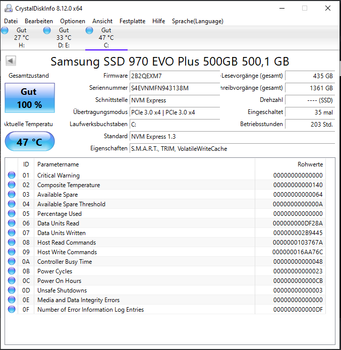

Nachdem ich gestern einige Windows Updates installiert habe kommt bei jedem Start des PCs eine Datenträgerüberprüfung, die aber nichts macht. Ich habe mich schon etwas im Internet umgeschaut und in der Eingabeaufforderung (Administrator) den Befehl "fsutil dirty query c:" eingegeben. Dabei kam raus, dass meine C:-Festplatte (Systemfestplatte) fehlerhaft ist. Ich habe mir daraufhin Crystalinfo runtergeladen und dort geguckt, ob die Festplatte okay ist. Dies kam dabei heraus:
Jetzt weiß ich nicht wie ich weitermachen soll. Kennt sich da jemand aus?
Danke im Voraus.
CrystaldiskInfo zeigt dir den Zustand der Hardware an, die Datenträgerüberprüfung meckert über das inkonsistente Dateisystem - das sind also zwei Paar Schuhe.

cyberpirate schrieb:
Hallo und willkommen bei CB.
mach mal mit Checkdisk eine Rep:

fsutil dirty query C: checkt erstmal nur, dass das filesystem auf C: Fehler aufweist. Das kann wie schon anderweitig erwähnt total unabhängig von der Hardware sein, das Filesystem wird vom Betriebssystem verwaltet, aber auch Herstellertreiber haben Einfluss.

Erwarte ich dieses Problem, falls du in den Eigenschaften deiner SSD > Richtlinien das "Leeren des Geräteschreibcaches verhindern" aktiviert hast und einen Stromausfall hattest. Aber auch schon wenn nur "Schreibcache" aktiviert ist - was aber die höhere Windows Performance Wert ist, Windows achtet auf den Cache und kann sich sehr gut selbst reparieren... zumindest seit Win8.1/10.
Falls du Samsung Boost, oder wie auch immer das heißt, einsetzt kann es auch ein Treiberfehler oder RAM Fehler sein, da der RAM zum Cachen verwendet wird. Außerdem #18 beachten, ich bin nicht sicher ob A1/A2/B1/B2 so durchnummeriert sind.
Wie #2 schon erwähnt, bei NTFS Fehlern erstmal chkdsk C: durchlaufen lassen und schauen was der Report sagt. Danach bei Fehlern dann chkdsk C: /F /R /X und der Aufforderung für Neustart zustimmen - der Folgende Scan kann aber je nach Partitionsgröße sehr lange dauern!

1. ist "Leeren des Geräteschreibcaches verhindern" aktiviert?
2. ist in dieser komischen Samsung Magician Software (falls installiert) irgend ein Boost Modus an.
3. Wenn 1 oder 2 zustimmen, dann erstmal MemTestx86 Boot CD/Stick durchlaufen lassen mit mindestens 100% Abdeckung.
4. Wenn der RAM sicher ist oder kein Caching aktiviert ist, lass nochmal chkdsk C: /F /R /X die Dateisystemfehler reparieren. - Was eigentlich genau dieses Problem von dir ist, dass es immer durchläuft. Mit defektem RAM würde es natürlich immer wieder kommen...
