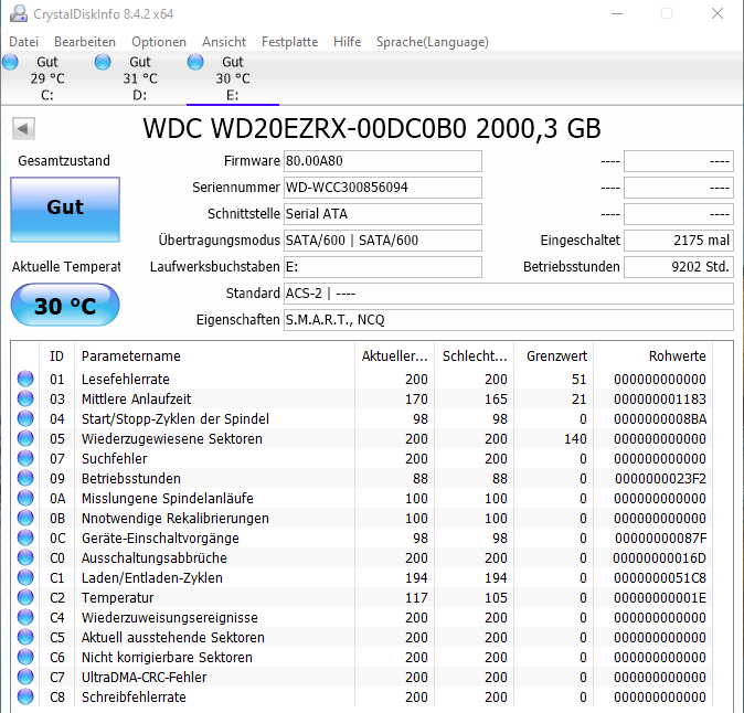

The Loner schrieb:@Slayn Meine Datenfestplatte mit 2 TB ist seit Jahren mit BL verschlüsselt und hier stelle ich nicht fest, dass sie "lahmt". TPM ist auf meinen alten Rechnern nicht vorhanden.
Kann ich mir nur anschließen.
Die hier ist seit (fast) Anfang an auf Bitlocker. (Private Platte ... man siehe die Betriebsstunden)
Nach dem Passwort direkt einsatzbereit und jegliche Suchoperationen keine Probleme und wie gewohnt nahezu instant verfügbar.
Müsste mal noch schauen wann genau ich die genau gekauft und eingebaut hab.
PS: <-- Datenfestplatte. Aber selbe Erfahrung auf System-Platten.
-----> Hängt aber EXTREM von der der Platte ab (und ja.. selbst bei SSD gibts (und besonders gab's früher enorme) Unterschiede).
