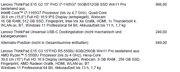

Aber er hat halt zwei Systeme zur Auswahl geschickt. Die zu erfüllenden Anforderungen werden beide schaffen, es ist nur die Frage ob AMD oder Intel.
Der AMD hat weniger Arbeitsspeicher und auch ne kleinere SSD, was man beides im Bedarfsfall nachrüsten könnte. Wie ihr sehen könnt ist die AMD Variante 150€ billiger, was aber nicht entscheidungserheblich sein soll.
Welches würdet ihr bevorzugen? Bzw. welches hat hier die "bessere" CPU?

Es sei denn Thunderbolt könnte irgendwann mal eine Rolle spielen, dann Intel.

Wenn Du die Aufrüstung von Lenovo machen lässt (RAM und SSD) sind die Geräte fast preisgleich, fur mich folgt daraus => Intel. Und statt der USB-C Dock würde ich über die TB Version nachdenken.
Warum man bei FullHD ein 15" Display braucht erschliesst sich mir auch nicht und dann auch noch im "alten" 16:9 Format.

Soll am Laptop gearbeitet werden oder kommt immer ein Monitor ran? Wenn ersteres, gucke ob beide das gleiche Display haben.
Wenn das erste Gerät genommen wird, dann würde ich auf die Thunderbolt Dockingstation setzen und nicht auf die USB-C Variante.

Vorsicht, ich weiss gerade nicht was für Panels in den Serien überhaupt verbaut werden, abe rmir fällt auf, dass beim Intel " Full HD Ips" steht und beim AMD nur "Full HD", kann natürlich bedeutungslos sein, aber ich würde Display nochmal checken
b1nb4sh schrieb:
und V1 hat keinen verlöteten RAM.
Kleine Korrektur: V1 hat keinen verlöteten Ram, aber nur 1 Slot, und damit nur Single Channel.
V2 hat verlöteten Ram zusätzlich zu dem gleichen 1 Slot, damit ist Dual Channel möglich. Das ist durch und durch besser als bei V1.
