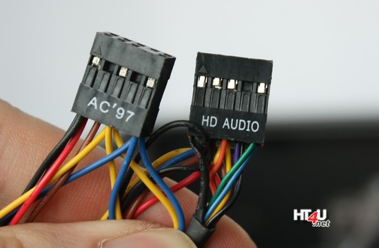

hast du die Frontpanel Anschlüsse für Kopfhörer und Mic ans Mainboard angeschlossen? Müsste in nen Stecker mit "HD Audio" sein.
PS: sniper_audio.jpg das mein ich

HI,
du hast ja nicht "beide" Stecker auf dem Board gesteckt so wie die oben auf dem Bild zu sehen sind ??
Es darf nur einer von den beiden stecken sonst gehts auch nicht.
