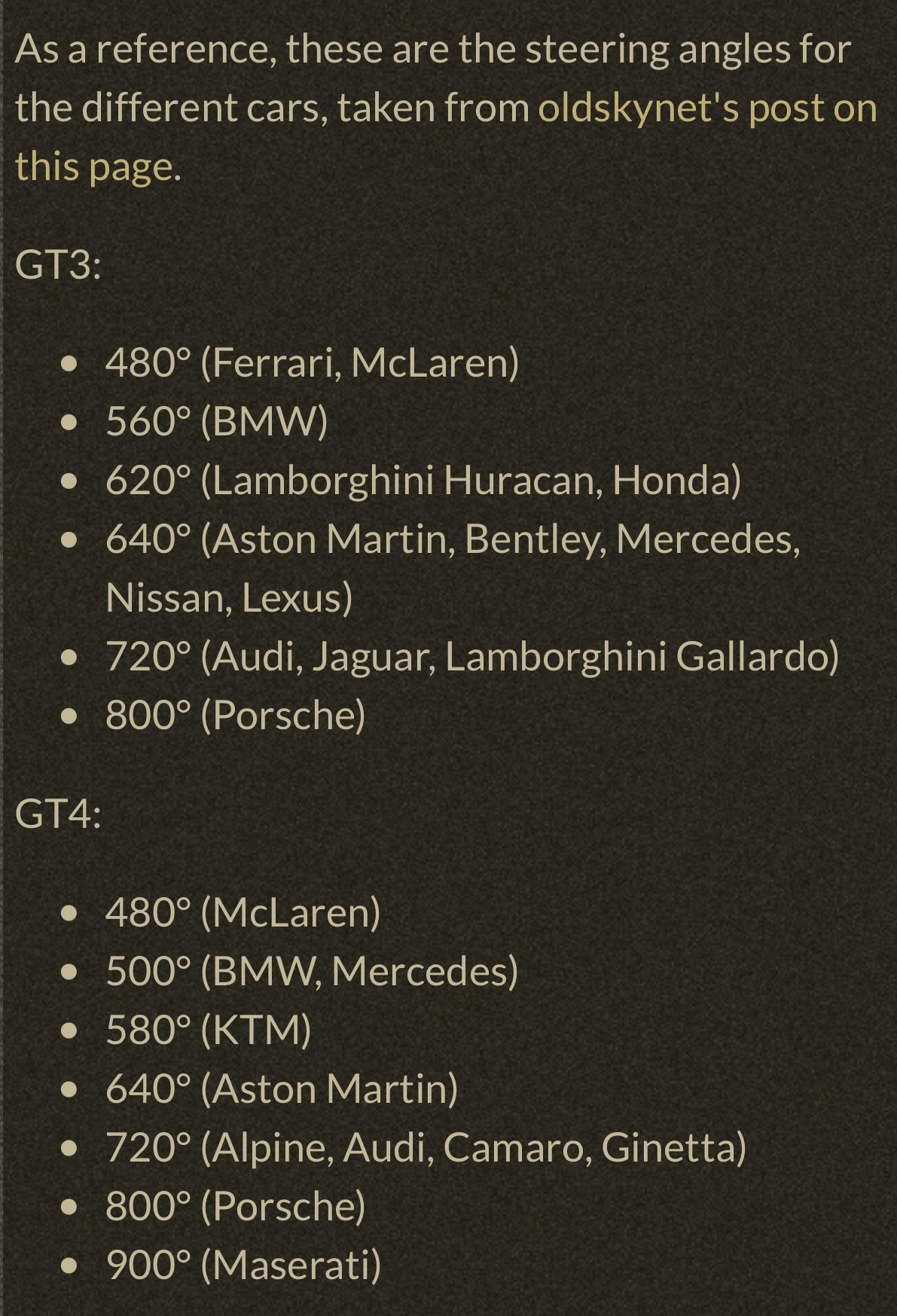

Wie auf dem Foto zu sehen ist, wollte ich Profile einstellen ingame, aber iwie tuts sich da gar nichts.
