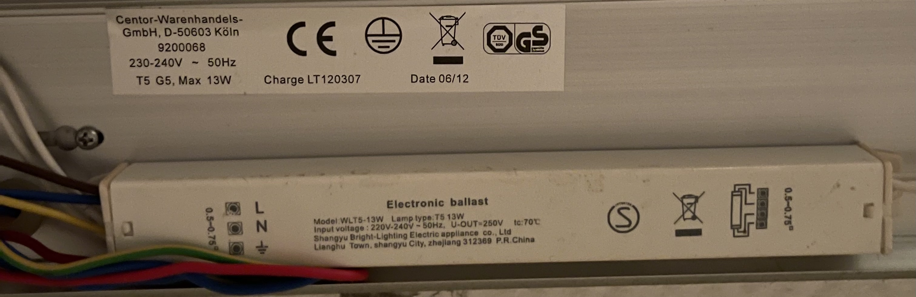

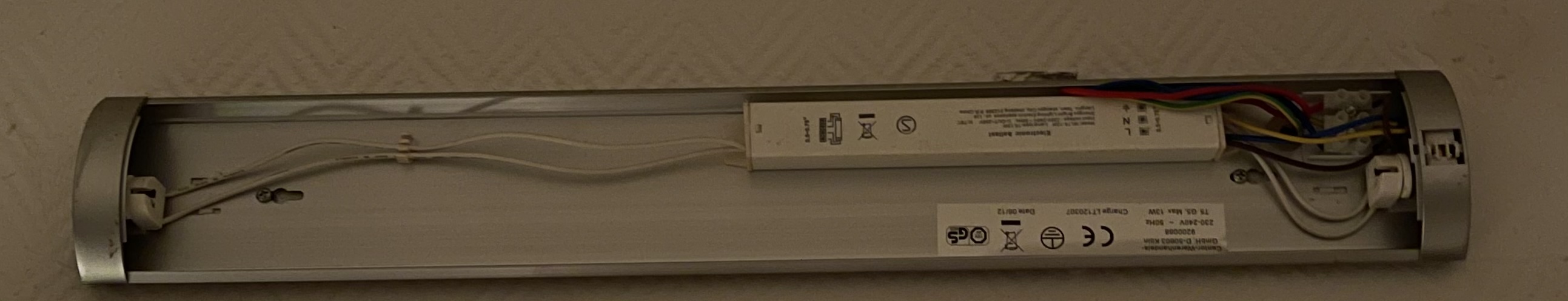

Bilder von der Halterung:
Was kann defekt sein? Die alte und neuen Lampen? Vorschaltgerät? Starter?

Meistens ist einfach der Starter kaputt. Wenn es in den neuen Röhren klappert, tauschst Du sie um.
Hast Du die neuen Röhren auch richtig eingesetzt? Ich meine, beide Stifte in die Schlitze der Fassungen eingeführt und dann die Röhre mit einer Viertelumdrehung einrasten lassen?
Am besten wäre es natürlich, Du würdest die Lampe vom Elektriker Deines Vertrauens auf LED umrüsten lassen. Kann man aber auch selbst machen, indem man eine LED-Röhre mit passendem Starter-Adapter (Überbrücker) kauft und einsetzt. Oder gleich eine neue Lampe inkl. LED kaufen . . .

Das ist ein elektronisches Vorschaltgerät, da gibt es keinen Starter.
Such mal nach "EVG T5 13 W", mit ca. 15 € bist Du vermutlich dabei.
Anm: Hast Du geprüft ob überhaupt die 230 VAC an der Lampe ankommen?
