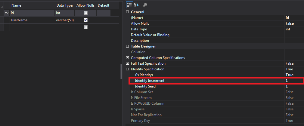

Kommt auf das Datenbanksystem an das du verwendest. SQL-Server kennt AUTO_INCREMENT beispielsweise nicht. Andere Systeme schon.
Kleiner Tipp,
ich gehe mal davon aus, dass du Visual Studio benutzt. Dort kannst du zu deiner Datenbank verbinden und so eine Tabelle manuell erstellen. Wenn du das machst dann bekommst du auch die dazugehörende CREATE-Anweisung. Schreib falls du eine genauere Beschreibung der einzelnen Schritte brauchst.
Außerdem sollten wir wissen was für eine Meldung du bekommst, sonst ist es echt schwer.
Der SQL Befehl sieht zwar anders aus aber die Funktion gibt es schon.
Versuch es mal so:
Code:
    CREATE TABLE Verknuepfungen (
    VID INT  IDENTITY (1, 1) NOT NULL,
    PNAME VARCHAR( 150 ) NOT NULL ,
    MNAME VARCHAR( 150 ) NOT NULL
Wenn du den Code ein zweites Mal ausführst, kann es aufgrund der Exisitenz der Tabellen einen Fehler geben.
