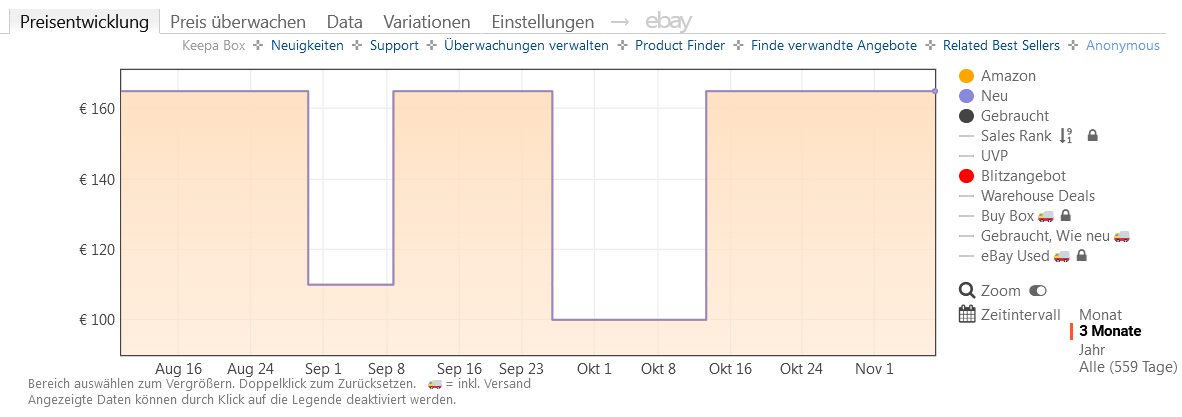

Und was spricht dagegen, wieder ein (aktuelles) FireHD (10) zu nehmen? Hast den guten Service und Garantie durch Amazon. Einfach auf ein Angebot warten. Kostet aktuell zum Normalpreis nur ~160€ (ohne Werbung). Einfach mit Keepa den Preis überwachen und gut ist. Da werden bestimmt in Kürze wieder Angebotspreise kommen. Die Echos wurden diese Woche auch schon verschleudert. Besser als solche ollen Noname- Schinken aus deinem Link. Teilweise nur 1- 2 GB RAM, alte Androidversionen, usw.
Screenshot 2022-11-07 at 16-06-22 Fire HD 10-Tablet 25 6 cm (10 1 Zoll) großes Full-HD-Display...png
