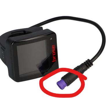

Ach, das Ding kann ich tatsächlich austauschen? Das wäre natürlich eine sehr feine Lösung, kostet allerdings 230€. Muss ich mir gleich mal anschauen, ob da auch ein für mich erreichbares Kabel von abgeht, damit ich es auch ohne weiteres installieren kann.
Verdammt, nun will ich das haben. Danke auf jeden Fall für den Hinweis!

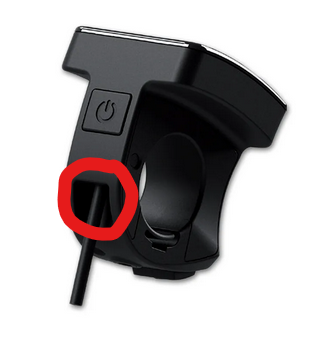

Edit: Ich habe jetzt gerade mal geschaut und ich kann bei mir am Gerät diesen Anschluss nicht sehen:
Stattdessen scheint das Kabel direkt aus dem Lenker zu kommen und ich habe quasi nur diesen Anschluss, den ich aber nicht lösen kann, oder?:
Kriege ich das Gerät dann überhaupt vom Lenker oder ist das vielleicht fest verbaut und bei meinem Modell nicht zum Austausch gedacht?

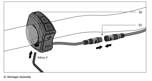

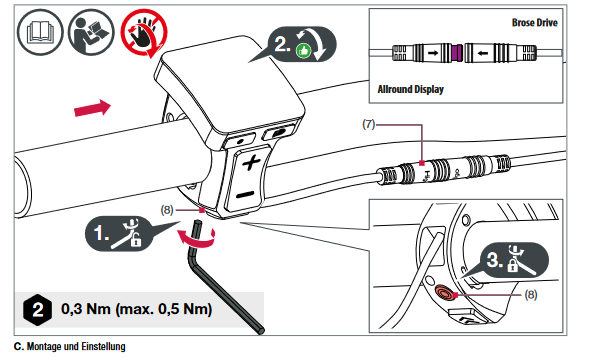

Zur Lenkermontage:
bzw.
Über den möglichen Stecker/Steckverbindung im Lenker kann ich nichts sagen. Eventuell mal mit dem Hersteller/Händler sprechen.
