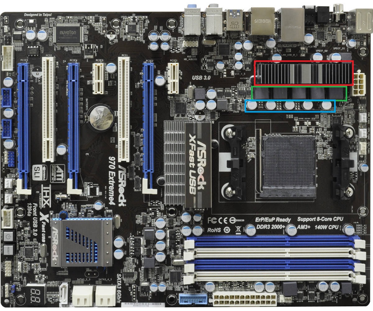

Alles was ich markiert habe, gehört zur Spannungsversorgung der CPU.
Rot = Transistoren(Mosfets)
Grün = Spulen
Blau = Kondensatoren
Wenn der Kühlkörper auf den Mosfets nicht warm wird, hat er keinen Kontakt zu den Mosfets und erfüllt nicht seinen Zweck.
