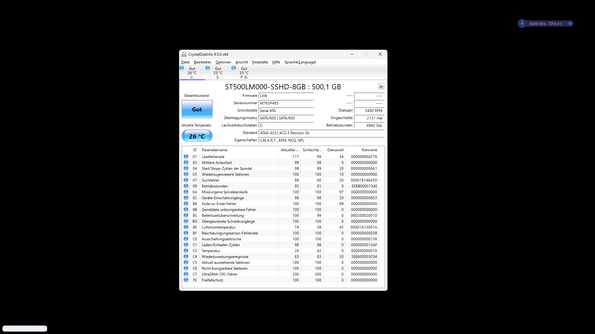

Wenn du das noch irgendwie hinbekommst, würde ich mit CrystalDiskInfo mal die SSD/HDD überprüfen, ob die noch in Ordnung ist. Wenn sie in Ordnung ist, kannst du versuchen Windows drüber zu installieren. Wenn Sie nicht in Ordnung ist, muss sie erneuert werden und dann sowieso Windows neu installiert werden.
Danke, ich werde das mal ausprobieren. Was benötige ich für eine Neuinstallation? Ich habe den Rechner mit fertigem Windows 11 Pro gekauft, besitze also keine Installationsmedien.
Ich habe das Programm installiert, es liefert mir die gezeigten Daten, der Bildschirm sieht nun ganz schwarz aus. Kein Symbol ist mehr zu sehen. Was muss ich nun mit dem Programm tun?

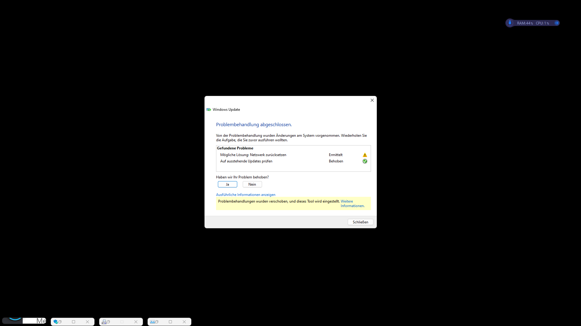

Nach Durchführung eines Updates meldet sich der PC nun hiermit:
Die Probleme existieren immer noch.

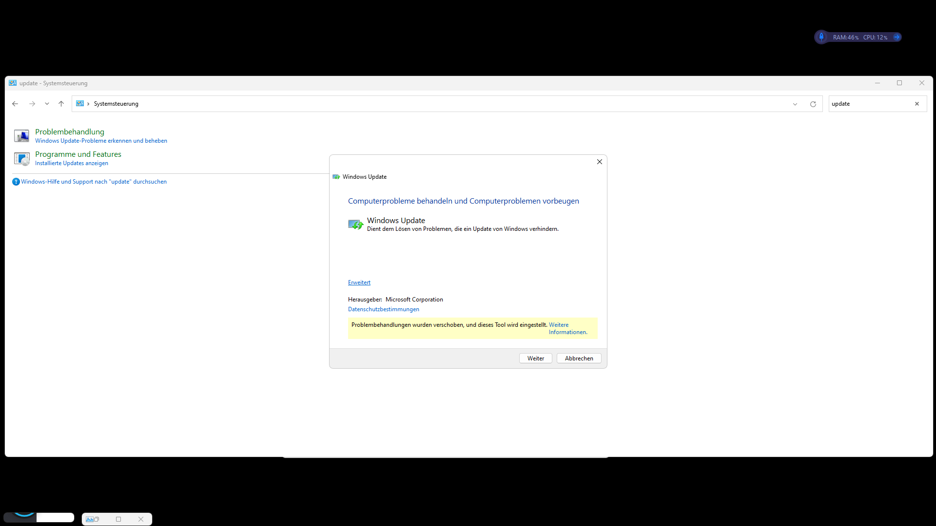

Die Update-Seite sieht bei mir auch anders aus:
@martinheider

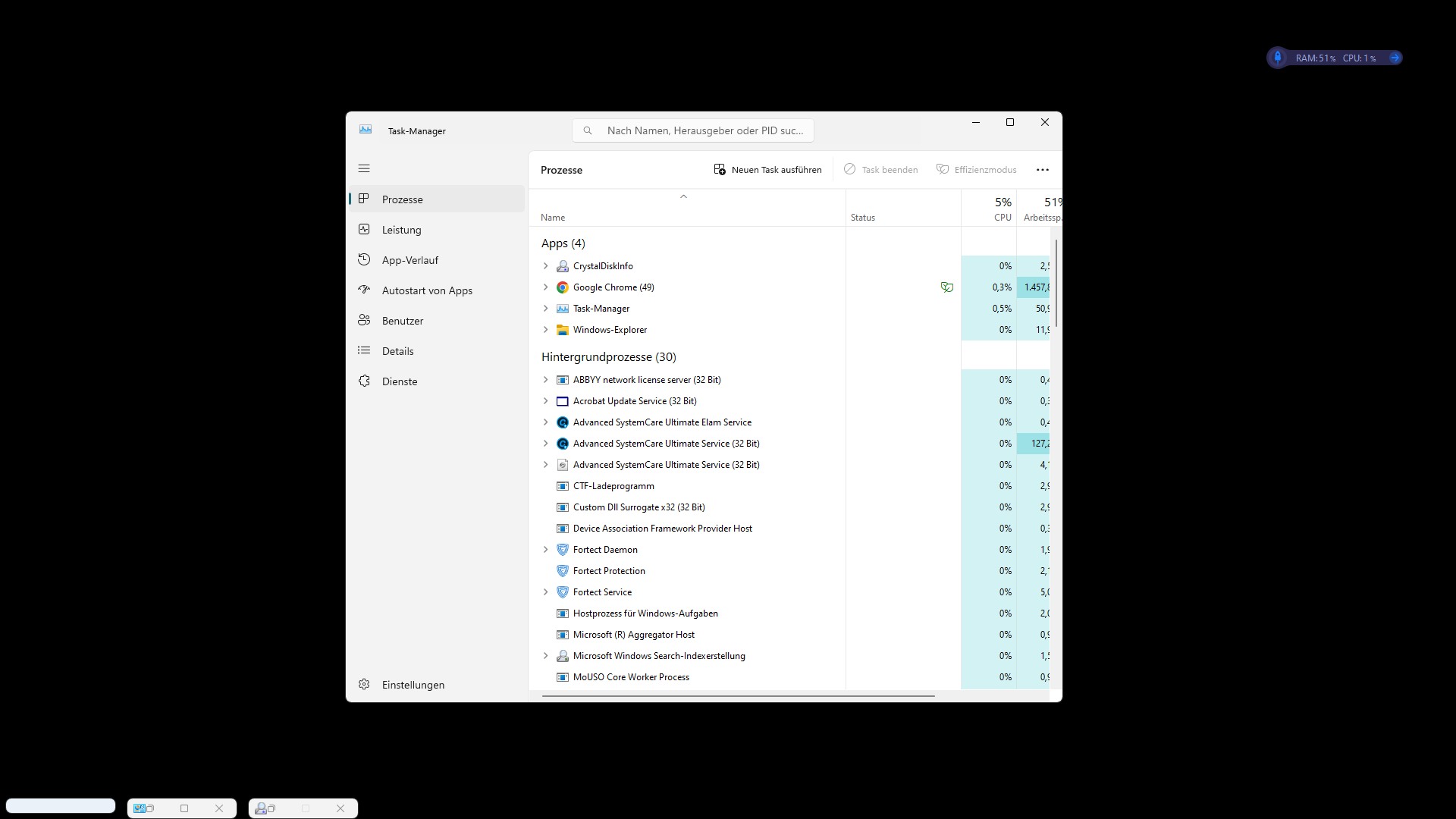

Mach den Affengriff (Strg+Alt+Entf) und schieße mit dem Taskmanager den fehlerhaften Prozess ab. Danach startest du ebenfalls mit dem Taskmanager den Explorer neu, damit du das Inplace-Upgrade anstoßen kannst.
Welchen fehlerhaften Prozess meinst du?

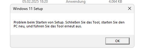

Aktuell gib tes wohl Probleme mit dem MS Tool, das hatte gerade auch jemand gefragt. Lad dir die ISO bei deskmodder.de oder bau dir die ISO selber per UUPdump
@martinheider
Aus dem vorhandenen kaputten System die wichtigsten Eigenen Dateien herunter sichern und die Kiste neu aufsetzen wird wohl das Beste sein.
Kannst ja auch mal versuchen, beim Klick auf Herunterfahren die linke Shifttaste gedrückt zu halten. Nach dem darauffolgenden Start des Systems dürfte das Problem mit dem MCT gelöst sein.
