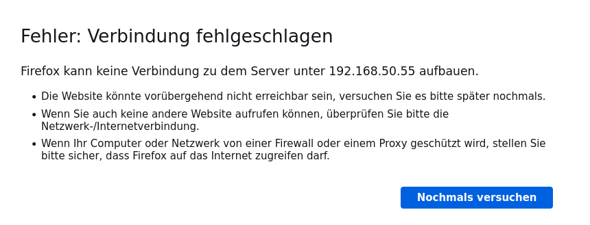

Hier noch die Fehlermeldung vom Browser. Habe noch ein paar Ping befehle angehängt in der Hoffnung es bringt licht ins Dunkle. HTTPS ist auf allen Tasmotas deaktiviert
Reaktionen: netzgestaltung
