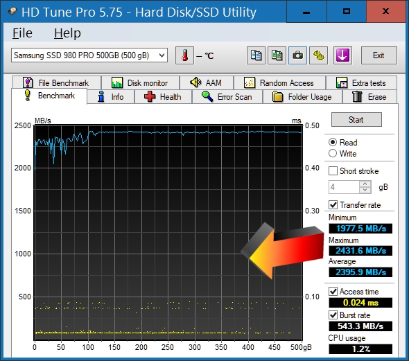

http://www.hdtune.com/download.html (Screen "Benchmark"; durchlaufen lassen!) .
