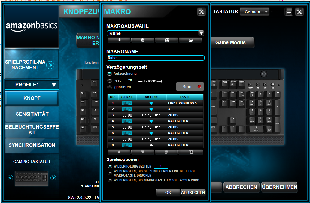

Die dazugehörige Software sieht so aus:
Hier will ich beispielsweise den Ruhezustand auf eine Taste legen.
Tastatureingaben wären hier: win+x hoch hoch rechts hoch hoch hoch enter
(Im Bild sind es 3 x "hoch", das tut nichts zur Sache, ist kein aktueller screenshot)
Das Makro führt aber nur win+x aus, dann passiert nichts mehr.

Ich kenne die Software nicht, aber die Frage wäre ob der "Pfeil nach unten" bei "Aktion" die Taste gedrückt hält bis du eine entsprechende aufhebende Aktion definierst. Wenn Win+X gedrückt bleibt macht die Pfeiltaste nichts. Schau mal ob es eventuell daran liegt.
Reaktionen: hongkongfui und Mu Wupp
Der Fehler ist ganz einfach. Dein Makro drückt noch immer Win + X während der nach oben Befehl kommt. Das siehst du an den kleinen Pfeilen bei "Aktion". Vor den "nach oben" muss der Pfeil von Windows und X wieder nach oben gehen.

Ich weiß nur gerade nicht, wie ich die Pfeile ändern kann, ich suche noch.
Die beiden Pfeile UNTER der Befehlsliste verschiebt die Befehle nur hoch oder runter, ändert also nur deren Reihenfolge.
edit:
mir fällt auf, dass die weißen "nach oben" -Pfeile von selbst kommen, wenn zweimal dieselbe Taste kommt.
Also (möglicherweise) einmal drücken, enmal loslassen. Das könnte es sein.
Das war tatsächlich die Lösung.
Beim Aufzeichnen wurde die betreffende Taste automatisch ein zweites mal eingefügt (zum Lösen der Taste), diese Befehle habe ich gelöscht, weil ich dachte, es wäre alles fälschlicherweise doppelt. 😱
Das war dämlich.
Jetzt klappt alles!
Ich danke euch sehr! :)
